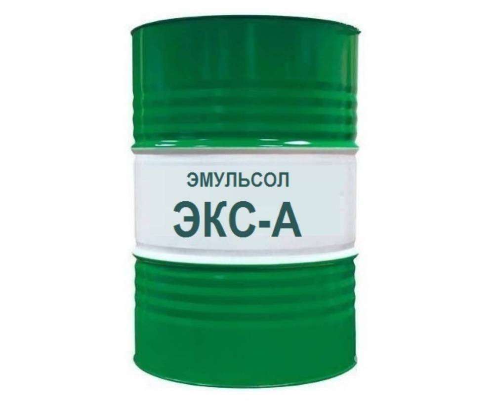

Я пользуюсь смазкой

Почитал в инете об этом Эмульсол ЭКС-А, вот небольшая выдержка :
"Для улучшения качества поверхности конечных изделий рекомендуется в готовую эмульсию при тщательном перемешивании добавить 25 грамм хозяйственного мыла, предварительного измельченного и замоченного в небольшом количестве воды."
