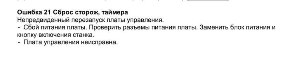

Здравствуйте. После замены пк. В режиме тест маннита на самом блоке станка после теста иногда появляется ошибка 21 сброс сторожевого таймера.После чего станок перезагружается.На самом пк. без уведомлееий.
  В осталтных режимах все ок. В чем может быть причина. Операционная система также стала другая была хр., стала windows 10.

Когда у нас стала выскакивать ошибка 21, устранили только в сервисе САУНО.
Но если у тебя это стало происходить после смены операционки, поставь на время другой компьютер (ноутбук). Ошибка перестанет появляться, виноват комп, будет продолжать появляться, виновата плата или блок питания - милости просим в САУНО.

На одной плате начала постоянно выходить ошибка 21 - сброс сторожевого таймера и станок перезагружался. Проблема была в дисплее. Оказывается микропроцессор в плате берет опорное напряжение с дисплея!!! Что за разработчики... Руки бы им оторвать за такое решение. Поменял дисплей и все заработало.
