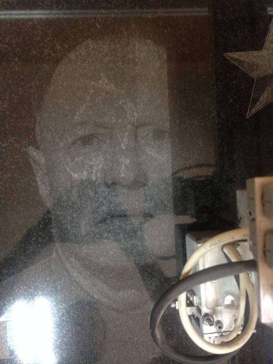

АлексейВорон Опубликовано 16 мая, 2021 Опубликовано 16 мая, 2021 Доброго всем дня, столкнулся с такой проблемой при гравировки начали вылазить белые пятна, если кто сталкивался, подскажите в чём проблема?
Connar Опубликовано 16 мая, 2021 Опубликовано 16 мая, 2021 Камень, слюда, жила какая то. 90% что не станок.
АлексейВорон Опубликовано 16 мая, 2021 Автор Опубликовано 16 мая, 2021 @Connar Тоже так думаю, но это абсолютно на всех камнях из последней партии...
igors Опубликовано 16 мая, 2021 Опубликовано 16 мая, 2021 1 час назад, АлексейВорон сказал: на всех камнях из последней партии... требуется смена поставщика
WERTY Опубликовано 16 мая, 2021 Опубликовано 16 мая, 2021 посветлее надо делать гравировку, ярче, больше проходов, тогда и на таком можно работать а если еще и покрасить, то вообще не видно будет 1
Владимир1986 Опубликовано 16 мая, 2021 Опубликовано 16 мая, 2021 Если после покраски портрет нормальный, то и не замарачивайтесь... После лазера, там вообще всё в пятнах...
Денис Давыдов Опубликовано 16 мая, 2021 Опубликовано 16 мая, 2021 51 минуту назад, Владимир1986 сказал: Если после покраски портрет нормальный, то и не замарачивайтесь... После лазера, там вообще всё в пятнах... Если после покраски все нормально, то и спину можно прямо держать - покраска только выявляет косяки
WERTY Опубликовано 17 мая, 2021 Опубликовано 17 мая, 2021 12 часов назад, Денис Давыдов сказал: покраска только выявляет косяки Выявляет косяки камня - трещины, царапины, сколы и косяки гравировки, а неоднородность по цвету голого камня наоборот - маскирует так что эти жилки, что у ТСа, должна скрыть, но явно, не хватает еще проходов. Сильно темная гравировка, уверен, что если руками сверху пройтись хорошо, то будет в тон этих жил) да и на слабую гравировку и краска плохо ложится. Главное чтоб эти жилы только по цвету отличались, а если это, выкрошенный вглубь, более мягкий минерал, то уже серьезнее косяк...
