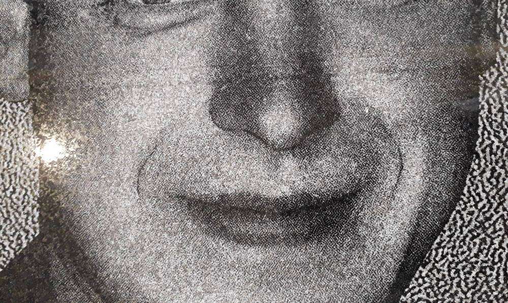

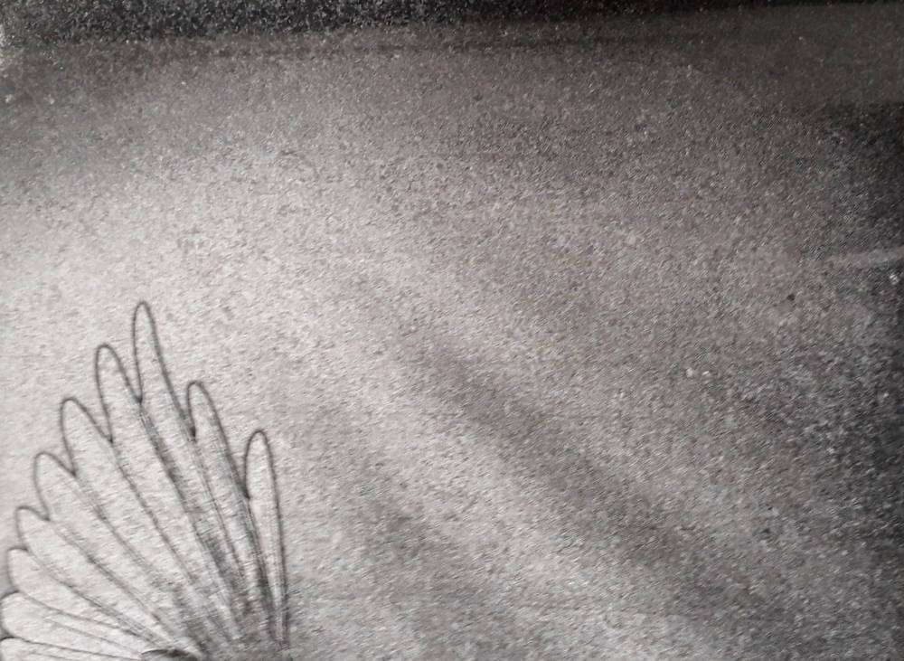

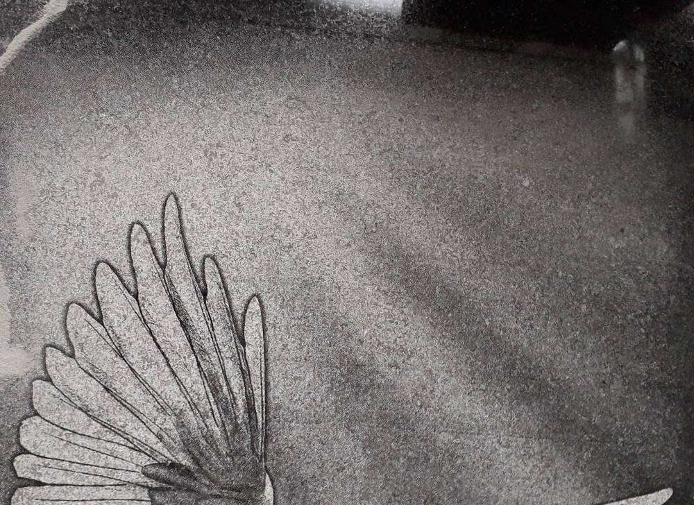

Добрый день.
Странные горизонтальные полосы. И на разных работах - одинаковые. На фотках фидно. Это не пропуск, а слабый пробой. Подскажите плиз что делать и куда смотреть!?
Провода M, R, Z меняные.
Есть подозрения на глюк платы или датчик Т. Что думаете?
Версия 11, бьете по слоям?
Версия 8.
Нет, не по слоям
Больше все-таки похоже на то, что каретка рывками идет по У.
Да, обычный ударник
Подклинивает подшипник в датчике
04.06.2021 в 00:53, Валик сказал:
думаю дело в подшипнике... но не факт что подклинивает, мог и... в общем как было у меня:  люфтил подшипник на втулке лапки датчика...  датчик устроен таким образом, что он измеряет параметры магнитного поля, там магнитик приклеен на  конце втулки перед датчиком (микросхемка). Лапка стандартно подвижна только по вертикали, но  в моем случае из за люфта подшипника, лапка датчика стала подвижна и по "горизонту". (буквально 1 миллиметр)из за этого магнитик тоже смещался и смещались параметры поля - что приводило к неверной установке зазора... и как следствие непробою.
