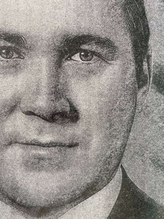

В тенях получается каша. что смотреть?
bottichelli
Всем привет!  Станок 3кп 11 версия,станку  чуть больше месяца. Сегодня случилась такая проблемка, что может быть?
Иголка новая не переточеная. Ретушь всегда делал один человек.
Сила удара в тесте 19.0
магнитики проверяли, не отклеены
В тенях получается как линии... не знаю как еще обьяснить прикрепил фото, на которой мужчина , отчетливо видна проблема на щеках, носуimage.jpg.e143a9cf44203f574573d1225bedfa34.thumb.jpg.6895e798d89d0241ac6bee94a96c591b.jpgу5D6325A8-0724-44D0-A1DD-3AC87E9962C6.jpeg.a3fbdd8fb01445b106d3b5f784d3d640.thumb.jpeg.a5455e4d20f03d009e06f076bca076a7.jpegу

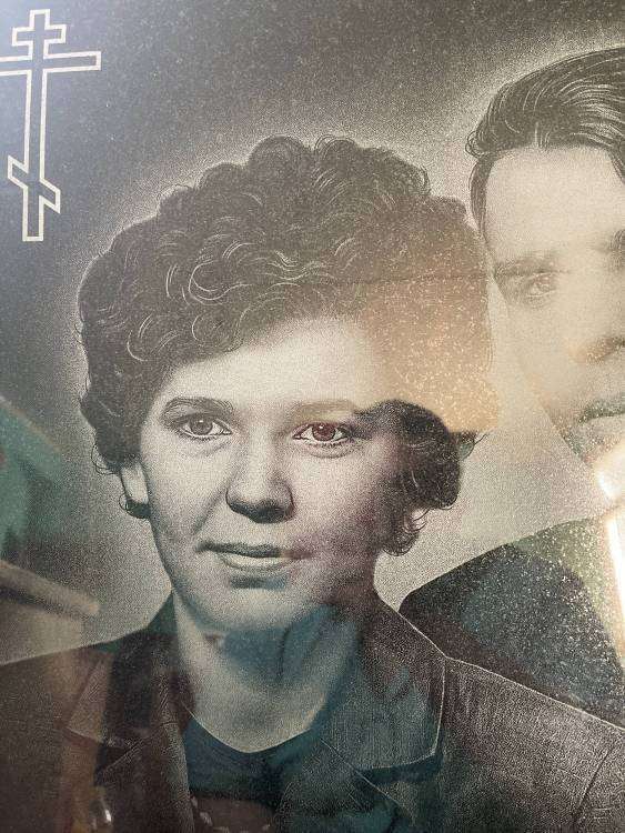

а вот до сегодня бил всегда нормально
image.jpg.4989d68ee64b68596a0b7c745a406dc7.thumb.jpg.69c30d058b5e7668428386b39a21583c.jpg
Изменено пользователем bottichelli
Попробуй муфту на двигателе подтянуть по оси Х.
@katalist не помогла :unsure:
в мозгах ничего не может быть?
Шаг какой?
10 минут назад, bottichelli сказал:
Не должно. Проблема с механикой.
@Гарик Челнинский
шаг. 0.300
F- 300
зазор 0.32  на нем работал всегда
26 минут назад, bottichelli сказал:
а лапка датчика случаем не стёрлась?
мне почему то кажется тут что то с авто-зазором, а именно он не правильно его устанавливает(Увидел еще характерную пыль на пиджаке ),
пальцем воздействуя на коромысло иголкой постучать по камню, перед гравировкой на это есть время.
Также обращать внимание на табло - контролировать цифры напротив L (это и есть величина зазора).
Бывает в программе стоит  нужный зазор, а на табло ноль и приплыли.
Вертикальным полосам после такого как заздрасти появиться.
Изменено пользователем minus
Попробуй шаг 0.275 и зазор 0.35. А 1 2300
Неужели ни у кого не было такого?:wacko:
у меня было. Но как решили, увы, не помню, т.к. ремонтирую не сама. Вроде бы люфтило где-то.
по крайней мере никаких деталей не меняли. Просто что-то где-то подтянули/подкрутили
всем спасибо , проблема была как в сервисном центре сказали не отрегулирована ось Х. На новом станке которому 2 месяца 😅
НУ ЛАДНО зато магнит новый поставили
