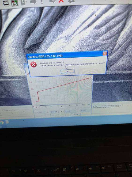

firus Опубликовано 14 сентября, 2021 Опубликовано 14 сентября, 2021 Добрый день, подскажите что можно сделать.
