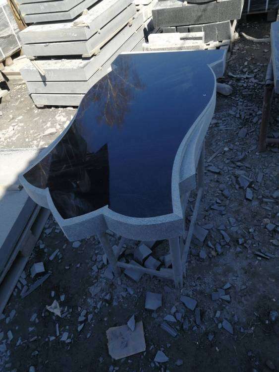

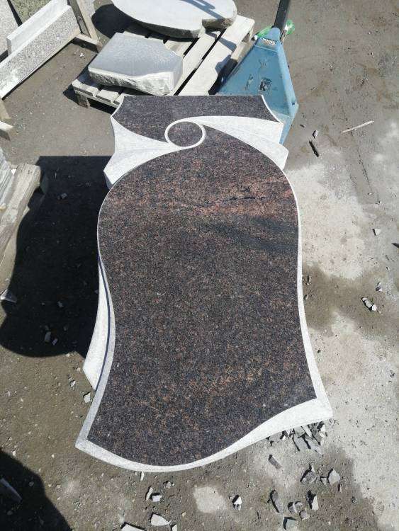

@Владимир1986 день 5 т это ниочем даже для 21 года. 7 лет назад не стандартное у нас считалось 10 в день. Типа сколько ты можешь обычных памятников напилить в день. А сейчас это примерно 12- 16. Это если есть что делать и не сильно напрягаться. У нас сейчас 120+60+8  стоит 6 вырезать.вот на каждую из этих ушло по 80 минут, специально засекал время.IMG-20220415-WA0007.thumb.jpeg.43cc56ae4fdb050bb21ddb1205ea2dcb.jpegIMG-20220408-WA0001.thumb.jpeg.6a15d4b87a78630b0264632c72edf371.jpeg

2 часа назад, Gra4 сказал:
Я обратил внимание о проявлении некоторой обобщающей системе расчётов завязанной на линейный размер лицевой поверхности(исключая зависимость от толщины(!):aai:) и количества резанных сторон(исключая погонаж кромочных элементов(фаски-присечки-(галтели?:aai:)) и лицевых элементов (веера, обратные фаски и прочая содранная шкура :))
Система неплоха из-за простоты расчётов, но настолько примерная, что разница в резке(по жопочасам и проглоченной пыли) на одинаковом размере может отличаться в разы:hmm:
А свежие общепринятые способы полировки 4-х шаговыми черепахами ПЫРОМ:aai: вообще повергают в шок.
Хожу в растрёпанных чувствах:aak:
Конец всем устоям в расчётах и подходу к работе, вообще перестал ориентироваться что-почём расценивать:dontknow:Пользуюсь шаблонами:abr::aag:

Да это понятно. Просто пример. Что-то сложное 2-3 т в час а то и больше
