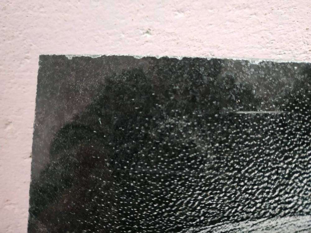

Приветствую, коллеги. На форуме такого не нашел, может у кого было? При гравировке, станок, вместо положенного одного удара в точке, делает слабый удар перед нужной точкой, потом нормальный удар в нужное место, и ещё один слабы удар, сразу за ней. Местами были еле заметные полосы, как будто игла касалась камня. Перед этим портретом делал ещё один, все было хорошо. Версия 8. Прилагаю фото, но на нем плохо видно. Что следует смотреть?
может игла болтается ?
Строка гравируется одним проходом или тремя?
Скорость какая стоит?
И когда была последняя замена проводов?
Проблема решилась заменой проводов. Дело было не в бобине, как говорится
