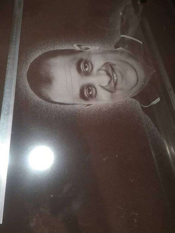

Подскажите пожалуйста что за прикол ? где искать проблему? как видно на фото начиная с под глаз и до кончика носа мочнсть поднялса. Это уже не в первый раз ,камень ровный не знаю с чего...
@shaihy камень ровный,нет стабилизатора у меня нету, я и не знал что надо... Какой советуете вставить ?
Стабилизатор должен быть обязательно, у меня например штиль инверторный на 3квт, стоит 23тр
Я так понимаю идет просадка напряжения
Изменено пользователем shaihy
1. Наличие земли. 2. Инверторный стабилизатор с встроенным бесперебойником решает все проблемы. 3. Плавающий фокус. Гдето здесь собака порылась...
@Starche спасибо большое, а какой мощности стабилизатор поставить при 40-овой лампе.
@vahemos Все зависит от потребляемой энергии. У вас он будет в районе 1200 - 1500 Вт. Если брать с бесперебойником, что б прицепить помпу и компрессор - то в районе 2кВт за глаза. Лучше брать инвертор. У меня был обычный стаб - ни чего не держал, зебры сплошные выходили. С инвертером все поменялось в лучшую сторону. Я брал на Авито 3кВт с бесперебойником в одном флаконе. Новые такие стоят в районе 50 килорублей. Б/у можно найти в районе 10 000+-. У меня на нем висит станок, помпа, компрессор и комп)))
Но стаб это первым делом, да и полосы похожие на посадку напряжения, устранять нужно поочерёдно, сначала поставь стаб, можно купить недорогой попробовать, 2 недели дают на пробу, если не помог то брать инверторный подороже

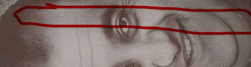

Если полоса эта, то причем здесь стабилизатор то...
Механика, да, может быть
@Cutting Привет:abr:Там горизонтальные полосы))) Думаешь - строку пропустил?

Я вижу то что вижу...
Что имел в виду Т.С. не знаю, но полагаю что это.
а это ну никак не может быть связано со скачком напряжения.
Конечно же всего лишь мнение.
Но у тебя ОПЫТа больше...))))
Типа золотая жила в камне...)))
Или..аааааа... просто кто то черным по черному процарапал чем то черным.
А лазер это черное по черному не смог взять.
Ну да, наверное так бывает...))))
Я то мало чего понимаю в этом.  Так, ляпнул не подумавши...))))
Станок достаточно задеть телодвижением, или опереться на него, что бы словить темную полосу)))
Темная не белая, можно и спицей пробить:dontknow:
Он же сказал что от кончика носа и вниз.
