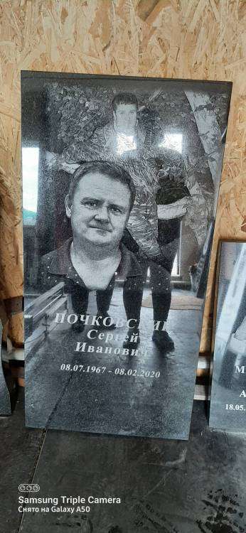

Помогите! заказали памятник станком набили фото и человек не похож
Иванка
Здравствуйте, заказали памятник станком набили фото  и человек не похож  , что  подскажите ?

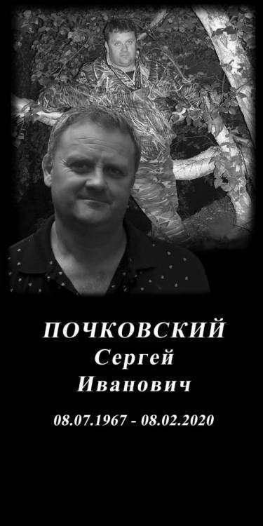

Второе фото это ретушь для станка?
Ну во-первых - ретушь сделана изначально неправильно. Обе фотографии разные по контрасту. Тут либо дальнюю делать темнее, либо ближнюю высветлять. Почему на это сразу не обратили внимание, при приемке ретуши? Ну а во-вторых - если ретушь принята - сложно дать в обратку... Хотя в данном случае - заказчик прав - дальнее фото белым блином и схожесть уловить трудно. И однозначно нужно на переделку. Кто делал ретушь - руки нафиг поотрывать...

Нам эскиз  этот прислали в итоге у них  другой был как мы уже поняли..... и как могло изменится лицо с фото а на памятники другое он  не похож
@Иванка Повторяю - портреты разные по контрасту. Соответственно - один на памятнике будет выбелен. Белый блин, вместо портрета. Еще как вариант - вам прислали только эскиз макета без ретуши. Отсюда и все проблемы. Если ретушь не похожа на оригинал - чего, собственно, ждать? Просите готовую ретушь, тогда можно что либо говорить...

Станок отрабатывал на другом изображении, а не на том какое выложили Вы.  Посмотрите сами, волосы на гравировке темнее чем на оригинале, а на лице эти же тона "выбиты".  Явно что станок отрабатывал другим изображением.

В живую  он  вообще не похож  я ездила смотрела ... прям в глаза бросился не его  взгляд  и прям старый он  там
@Иванка Вы платите деньги и за это вам должны предоставить изделие соответствующего качества. Если вы не согласны с тем, что изделие  отвечает Вашим требованиям, значит исполнитель должен все переделать. Как можно убедить в том, что портрет похож, хотя вы видите обратное - для меня остается загадкой...
100%
Есть такая практика - не показывать ретушь, а прикладывать вырезанное фото, переведенное в ч/б.
И в этом их большая ошибка, тем более, если ретушь сильно отличается от оригинала.
1 час назад, Иванка сказал:
Просто  нам сказали , что  он  похож  ну может кисточкой дорисовать  и все
кисточкой, к сожалению, ничего уже не дорисовать, это не рисунок, это гравировка
все, что перебелено, то не затемнить уже
можно, конечно, и "кисточкой", но это уже очень временно и очень сомнительный результат будет, не намного лучше...

Вы утвердили эскиз, а не ретушь, на эскизе похож, а на ретуши нет. Ретушь вам даже не показывали. Так что имеете полное право отказаться, вернуть деньги и заказать в другом месте. Поскольку в этом, вам лучше не сделают, если у них "все похоже и только кисточкой дорисовать"
