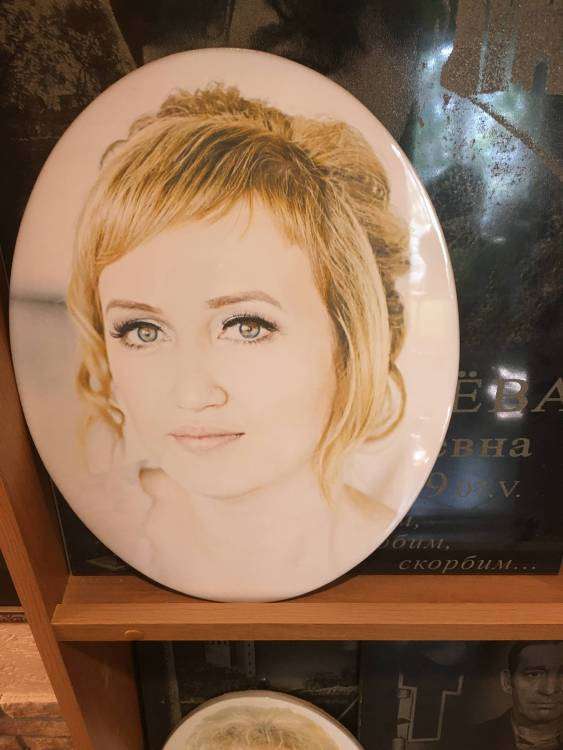

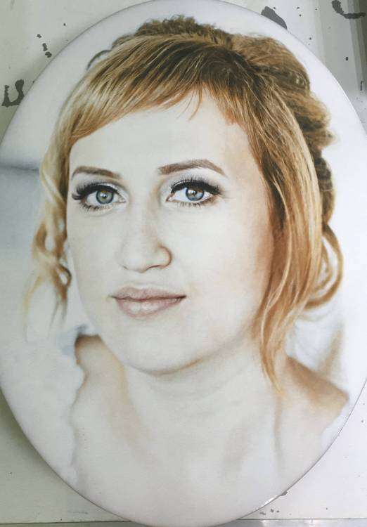

Добрый день, может кто подскажет, что делаю не так, после обжига фото бледнеют, причем до этого делал все получалось нормально.
После нанесения фото на плитку сушу в бытовой эл. печке при т60 40 минут, потом обжигаю сперва до т 430 с подъемом 5гр/мин, затем приоткрываю печь на 10-15мин, чтобы проветрить, и далее обжиг до 850 также с набором 5гр/мин, после 15мин выдержка. Достаю как остынет до 150-100гр.

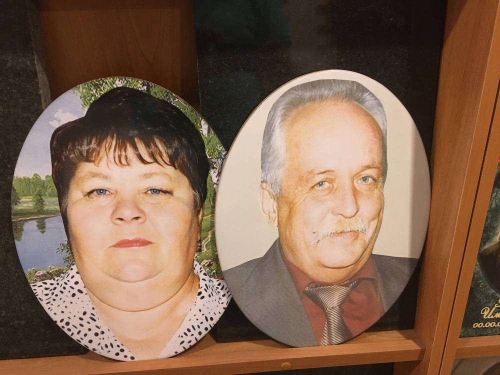

на втором фото слева женщина получилась хорошо, мужчина выгорел.
Пережигаешь. Сделай конечную температуру 820-830 градусов. А вообще , для лучшей цветопередачи, нужно стремиться к минимально возможной температуре обжига.
Наклеил вторым слоем новое изображение и обжег до 820, все получилось. Спасибо за помощь. А то мне уже печку советовали менять, говорят от футеровки агрессивная среда образуется...
