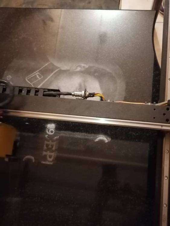

Доброе время суток. У меня станок РОБОТИКС ТС60120. Случилась такая проблема с ним, при набитии камня такое ощущение что проподают координаты. К примеру портрет может набить в нужном месте, а фио переместить в другое место. По программе показывает что правильно бьёт, а игла в это время совсем не там. При обходах иногда все норм, иногда так же сбивается. Может упирется в рамку и стучать, типо мозги показывают там место есть,а по факту нет.Станок совсем мало поработал, не думаю что перебильсь провода. Программу уже переустанавливали. Подскажите пожалуйста что может быть??
Похоже на плохой контакт в разъёмах.
Думаю поможет только звонок другу(тех.сервис)
Уже несколько раз друзьям звонил, говорят только в сервис везти))
Спасибо Katalist !!! Действительно проблема в шлейфе, в одном из них провалился контакт, в виде штыря. Сделано все производителем было внатяг и по этой причине он вылез. Проблему решил быстро и не дорого, приклеил контакт, соответственно вне сезона надо менять.
01.08.2021 в 21:40, Taison сказал:
друзьям звонил,
из сервиса знакомы)? Ну то место, которое у вас на картинке и с тем штырьком не отвечает за движение мотора в стороны, если он бился о раму в тех направлениях по которым ходит, то корее не срабатывал или наоборот срабатывал на разрыв провод концевика, находящийся в этом разъеме. При целых проводах на мотор -это приводило к остановкам, потерям координат. Было, проходили. Меняется шлейф и осматривается сам разъем на раме.
