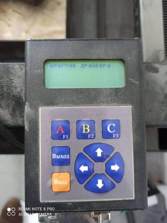

допустим человек через переводчик пишет,может сделает фото конкретно что  и где греется.

20.08.2021 в 19:40, нара сказал:
перегрев драйвера что делать?
Охлаждать. Очевидно же. ;)
А если серьёзно, то можно попробовать снизить факторы, влияющие на перегрев. Например в инженерном меню попробовать уменьшить ток. А еще такая ошибка может быть в следствии износа проводки вашего станка: например на раму станка перетёрся и касается один из контактов на УГ (а это не Унылое *****, а Ударная Головка). Обращайтесь в техподдержку, прислушайтесь к их рекомендациям, и всё будет гуд. Так же можете почитать как резвится народ на форумах, это хоть и не поможет, но повеселит точно.
Лучше описать что делали. Если сами шлейфы провода меняли, паяли. То перегрев будет из-за контакта одного о корпус, либо холодная пайка, так же сам провод если где-то не весь пучок меди, а тонкий проводок. Ударный контроллер будет в перегреве.
Ось Х вам туда- меняйте шлейф, перегрев пройдет. Проверяется отключением от разъема. и гравировкой без головки, просто X,Y двигаются.

В области монтажа микросхем драйвером является  smd элемент, и греется он как раз очень хорошо. Если термопасты на радиаторе корпуса ноль или она высохла или проводка устала до одной волосины, так что ток установленный пройти не может. А что разработчик контроллера подразумевал под перегревом - тоже вопрос. Суть одна драйвера геются и очень прилично 70-80 градусов. Почти как проц.)

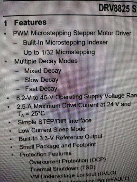

DRV8825
Microstepping Stepper Motor Driver
DRV в названии элемента тоже о чём-то говорит. Можно и контроллером называть, можно и драйвером называть, как вам угодно. А по своей сути - это драйвер:
https://ru.wikipedia.org/wiki/Драйвер_(электроника)
От того, что он выполнен в SMD корпусе, суть не меняется.

Уменьшите ток моторов в инженерном меню!
Для тех, кто не знает, как войти в инженерное меню: Создаём пустой текстовый файл при помощи блокнота, сохраняем его под именем "YLXOR0A9" (без кавычек!), меняем расширение файла с *.txt на *.bin, при наличии этого файла на флешке в станке будет доступно инженерное меню! Только нефиг там ничего менять, если не знаешь, для того оно и скрыто!

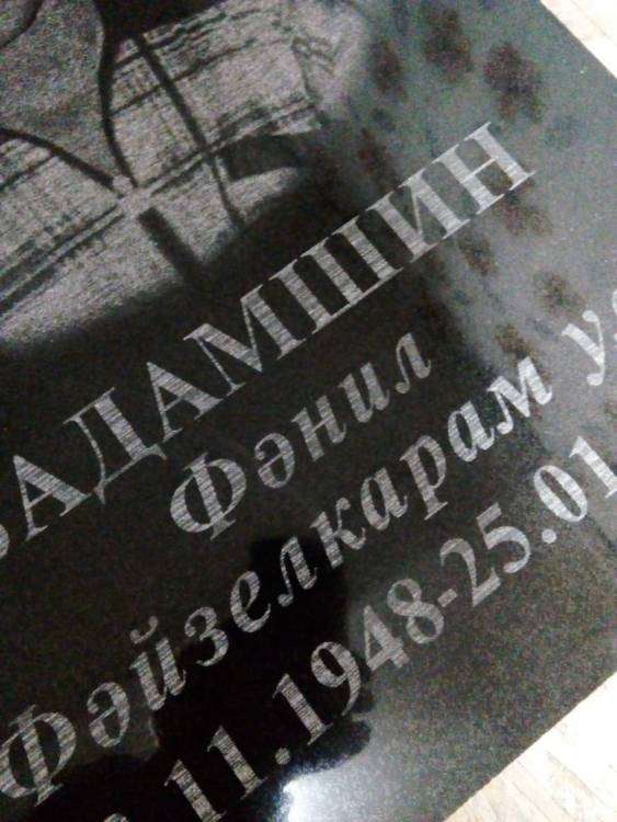

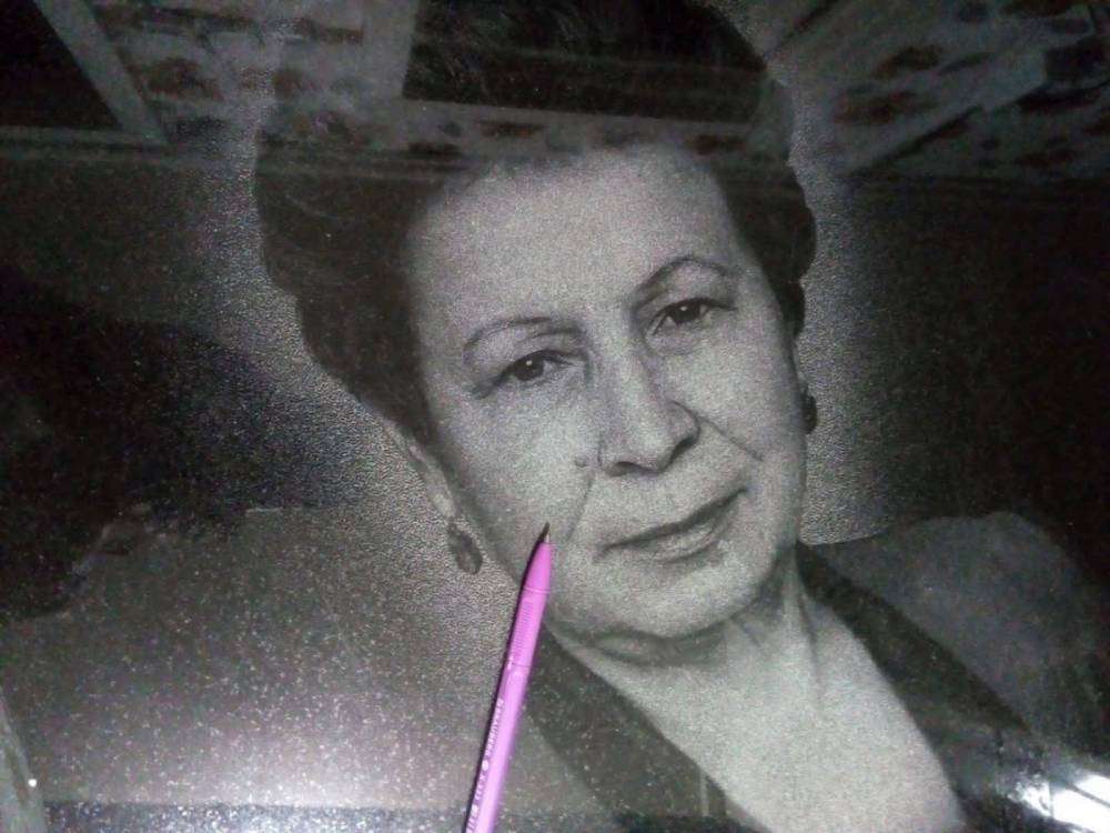

16 часов назад, vowaka сказал:
это кто то станок задел. или полы деревянные.
он просто одну строчку пробил 2 раза. имхо
или может мотор Y пропустил строчку. тогда уж точно нельзя ток понижать. хотя давно на миртесах и никогда такого не было и никогда с токами не игрался
Не там сначала заземление по моей просьбе  привели в порядок, сделали как положено, рядом сварка работала, Потом техподдержка другой страны посоветовала заменить следящий ролик. И все наладилось. Потом недели через две стали пропустать строчки и бить как попало.
Когда разбудили продавца, попросили прислать голову. Для тех кто не читает все подряд, это станок не у меня. Одного из клиентов.
Изменено пользователем vowaka
1 час назад, vowaka сказал:
да, было подобное на 1м станке, думаю дело в этом моторе на котором игла
