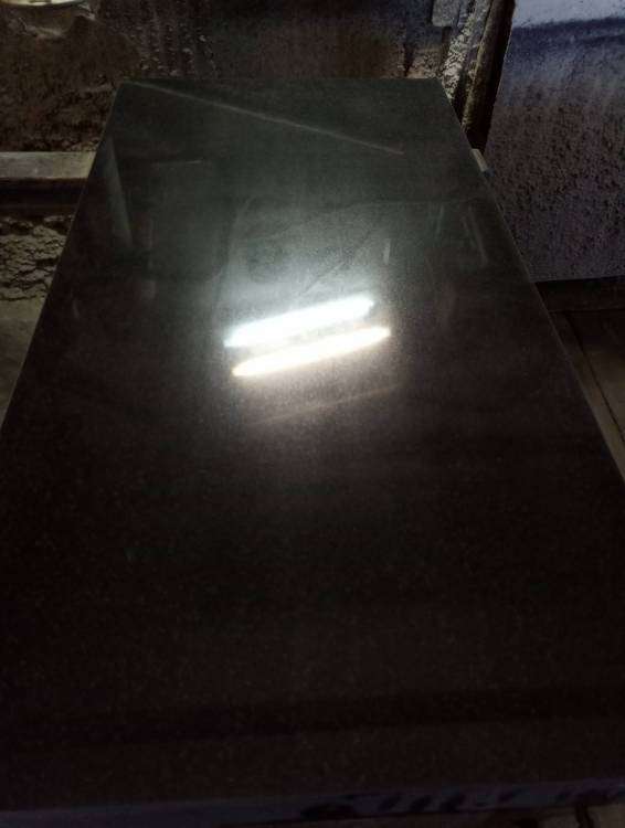

Добрый вечер, подскажите как избавиться от следов прохождения инструмента на камне при полировке на станке. Полирую тремя металлами и потом пятью гринберами и накатываю брюлексом.
Это после трёх гринберов.
1 час назад, mserg58 сказал:
А после брюлликса как выглядит?
Привет, да до брюлекса не стал гонять -решил спросить совета.
Ещё белее видны проходы после брюлекса.
По виду просто плохая полировка. :hmm:
Добрый вечер, это после трёх гринберов, до конца не стал полировать-решил спросить совета.
@mserg58 Прижим слабый,выхаживать номерами надо с перекрытием на треть диаметра шайбы.Брюлликс ручникам оставь,а себе бафф купи.С металлами аккуратней,три штуки это очень лишку в большинстве случаев,можно из слэба 8 получить 5 толщиной))

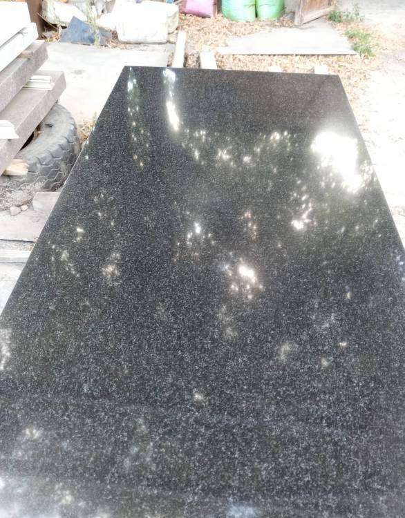

Всем спасибо. Перегнал заново с прижимом посильней, но полировал брюлексом - камень чужой не стал экспериментировать. Вот что получилось.

Это же обдиры...Ими не полируют,а обдирают на жёсткую...их зернистость от 100 до 250  ...а дополировывают кругами с зернистостью от 250 до 3000 !!!!
06.09.2021 в 05:24, mserg58 сказал:
Что за три номера  гринбера ? Их должно быть больше...
Походу у тебя не все номера...
09.09.2021 в 02:37, mserg58 сказал:
полировал брюлексом
Это нормально ,но у тебя не довыведена поверхность до применения Брилюкса
