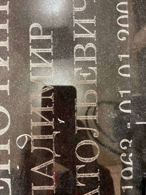

Сауно 8.0 е непонятный глюк
bottichelli
В чем может быть проблема ? Впервые раз такое вижу
Похоже пропадает сигнал с датчика уровня.
2 минуты назад, bottichelli сказал:
@katalist что сделать , провод r поменять ?
Да, для начала поменять провод. Но возможно это и в самой головке провод. Можно в головке открыть крышку, пошевелить разъём чёрный.
Провода родные Сауновские?
Если провода ещё родные, то рекомендую заменить на качественные.
11.09.2021 в 15:46, bottichelli сказал:
скинь фотографию чувствительного элемента (попробуй заменить), переподключи ВСЕ соединения (R, M, Z), включая гнёзда в блоке управления. Провода я заказываю у @Амиго. 1200/шт вроде выходит
Изменено пользователем ArduMaster
добавление ссылки на пользователя

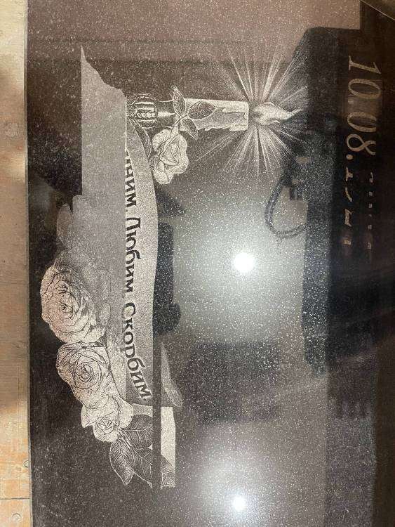

На буквах ещё иногда вот бывает , замена проводов не помогла
48 минут назад, bottichelli сказал:
Возможно проблема в самом магните.
