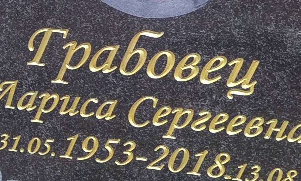

Artist11 Опубликовано 21 сентября, 2021 Опубликовано 21 сентября, 2021 Ребята поделитесь опытом пожалуйста! Целесообразно ли использовать ударно-гравировальный станок для надписей вместо пескоструйного способа? Насколько отрицательно это может повлиять на станок? На какую макс глубину может пробивать станок и достаточно ли этой глубины чтобы надпись сохранилась на камне на долгие годы?

Руслан Опубликовано 21 сентября, 2021 Опубликовано 21 сентября, 2021 8 часов назад, Artist11 сказал: Ребята поделитесь опытом пожалуйста! Целесообразно ли использовать ударно-гравировальный станок для надписей вместо пескоструйного способа? не только целесообразно,а еще более проще, безопаснее, быстрее Пескоструйка-это убогое создание примитивных знаков ,ограниченных пространством. У меня самого есть пескоструйка и знаки на ней я делаю 2-3 раза в год. Станок- десятки новых шрифтов, изящное исполнение любого рисунка. Если Вы не делатете портреты(что слабовероятно) то сделав один раз станком знаки,вы будете с удивлением смотреть на себя и говорить..вот я дремучий был. Цитата Насколько отрицательно это может повлиять на станок? Он создан для этого, чего там отрицательного. Цитата На какую макс глубину может пробивать станок Вопрос владельца песка(смеюсь) Кому нужна глубина то ? Ну снимет он сотую миллиметра и что ? Всё равно будет видно добрую сотню лет. Или вам надо тыщу? Ну тыщу это к песку. Цитата и достаточно ли этой глубины чтобы надпись сохранилась на камне на долгие годы? Достаточно . Вообще был такой спорщик Зема...пару лет с пеной у рта доказывал что наши станки *****...потом купил станок..и долго смеялся над собой...поищи в поиски эти темы..поржешь... 1 1
zelenok Опубликовано 21 сентября, 2021 Опубликовано 21 сентября, 2021 1 минуту назад, Руслан сказал: Кому нужна глубина то ? Ты ни разу не видел клиента, водящего пальцем по надписи Вот для него-то, родимого, разные способы нанесения и придумали 1

Бракодел Опубликовано 21 сентября, 2021 Опубликовано 21 сентября, 2021 @zelenok а я иглы модные приобрёл,жёлтые,для текстов,и в четыре проходаЛюбители глубины не докапаются)) 1 1

Денис Давыдов Опубликовано 22 сентября, 2021 Опубликовано 22 сентября, 2021 4 часа назад, Бракодел сказал: @zelenok а я иглы модные приобрёл,жёлтые,для текстов,и в четыре проходаЛюбители глубины не докапаются)) Для любителей глубины есть рубка ручная или фрезером. Гонять в четыре прохода станок смысла не вижу. Есть клиенты, которые и по портрету ногтём пробуют. Что, тоже поглубже пробивать? Текст и портрет на одном камне находятся. За надпись будем переживать, а с портретом ничего не случится ? Я лично не сталкивался с пескоструем, но всё равно сомневаюсь, что можно вечером позвонить приёмщице и попросить на утро бахнуть паспортные данные на стелу. А насечку рубануть - можно.
