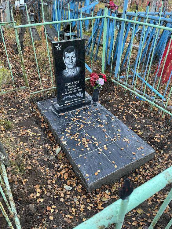

Borland Опубликовано 27 сентября, 2021 Опубликовано 27 сентября, 2021 Всем привет! Помогите кто-нибудь советом, пожалуйста. Ситуация такая: заказчики просят поднять недавно установленный фундамент вместе с памятником. У них памятник смотрится, как будто бы в яме, просят поднять всё сантиметров на 15, чтобы было в уровень с грунтом. Понимаю, что нужно использовать домкрат, но как всё сделать наиболее аккуратно, чтобы ничего не треснуло и не лопнуло? Заранее спасибо за ответы
zelenok Опубликовано 27 сентября, 2021 Опубликовано 27 сентября, 2021 @Borland домкрат обычно не наш случай Есть возможность выложить фото конструкции?
kalistratoff Опубликовано 27 сентября, 2021 Опубликовано 27 сентября, 2021 @Borland обкапываешь по периметру, берёшь две железнодорожные лапы , хорошую опору под них и с двух сторон тумбы по торцам поднимаешь не спеша, подкладывая под тумбу. 1
Borland Опубликовано 27 сентября, 2021 Автор Опубликовано 27 сентября, 2021 1 час назад, zelenok сказал: @Borland домкрат обычно не наш случай Есть возможность выложить фото конструкции? 1 час назад, kalistratoff сказал: @Borland обкапываешь по периметру, берёшь две железнодорожные лапы , хорошую опору под них и с двух сторон тумбы по торцам поднимаешь не спеша, подкладывая под тумбу. Фундамент не так давно установлен. Думаю лапы просто куски с фундамента вырвут
zelenok Опубликовано 27 сентября, 2021 Опубликовано 27 сентября, 2021 Это зачем так в яму-то поставили Готовь несколько брусков штук 6-8 разного сечения 4-15см и не большой длинны 20-30-40см, обрезки досок тоже пойдут как прокладки-проставки, доску 2-2.5-3 метра и перевалку-сойдёт брусок помощней из запаса, кирпичи, плитка, обрезки цветников, прочие гранитные обрезки. Нужен помощник, без него можно, но ловкость понадобится неимоверная и понимание процесса Откопай по длинным сторонам или ломиком прощупай-есть перекрытия поперёк конструкции или нет? Армирование в фундаменте точно присутствует? Если есть и то и другое вывешивай через перевалку длинной доской поочерёдно то перед, то зад, да надставляй кирпичами в высоту опирая их прям по перекрытиям. За три-четыре приёма вытащишь и выровняешь или так-же подкладками или забивая ломом по перекрытию высокую сторону. Под вывешенную конструкцию нужно как минимум море песка и полморя воды, если сможешь сначала завести геотекстиль будет очень хорошо. Нет армирования-нет надежды что сможешь вывесить целиком Если перекрытий нет готовь две железяки поперёк участка( а то и к правым соседям залезть немного, по переду-заду готовь место что-бы их завести. Так-же вагой вывесить поочерёдно то перед-то зад, завести перекрытия и немного осадить по перекрытиям-же. 2
Borland Опубликовано 27 сентября, 2021 Автор Опубликовано 27 сентября, 2021 32 минуты назад, zelenok сказал: Это зачем так в яму-то поставили Готовь несколько брусков штук 6-8 разного сечения 4-15см и не большой длинны 20-30-40см, обрезки досок тоже пойдут как прокладки-проставки, доску 2-2.5-3 метра и перевалку-сойдёт брусок помощней из запаса, кирпичи, плитка, обрезки цветников, прочие гранитные обрезки. Нужен помощник, без него можно, но ловкость понадобится неимоверная и понимание процесса Откопай по длинным сторонам или ломиком прощупай-есть перекрытия поперёк конструкции или нет? Армирование в фундаменте точно присутствует? Если есть и то и другое вывешивай через перевалку длинной доской поочерёдно то перед, то зад, да надставляй кирпичами в высоту опирая их прям по перекрытиям. За три-четыре приёма вытащишь и выровняешь или так-же подкладками или забивая ломом по перекрытию высокую сторону. Под вывешенную конструкцию нужно как минимум море песка и полморя воды, если сможешь сначала завести геотекстиль будет очень хорошо. Нет армирования-нет надежды что сможешь вывесить целиком Если перекрытий нет готовь две железяки поперёк участка( а то и к правым соседям залезть немного, по переду-заду готовь место что-бы их завести. Так-же вагой вывесить поочерёдно то перед-то зад, завести перекрытия и немного осадить по перекрытиям-же. Большое спасибо за развёрнутый ответ
Kraft Опубликовано 27 сентября, 2021 Опубликовано 27 сентября, 2021 Мое мнение если в одного. Проще памятник с тумбой и вазой демонтировать, плитку убрать и поверх еще заливку сделать, так надежнее и лучше и в одного можно.
zelenok Опубликовано 27 сентября, 2021 Опубликовано 27 сентября, 2021 56 минут назад, Kraft сказал: плитку убрать и поверх еще заливку сделать, так надежнее и лучше и в одного можно. На самом деле ошибочное мнение. Бездумное утяжеление надмогильной конструкции до добра не доводит, особенно с малой опорой, в хороший паводок может нырнуть запросто и в одночасье, не смотря на давнишнее захоронение, яма и через пятьдесят лет остаётся ямой даже на сухаре. 1
Бракодел Опубликовано 27 сентября, 2021 Опубликовано 27 сентября, 2021 @Kraft стоимость работы по твоему способу раза в три увеличится. @Borland я б рискнул свою кран-балку загнать,подкопаться под фундамент, поднять его,отсыпать основание с геотекстилем и щебенкой,и аккуратно поставить конструкцию на место.Если фундамент залит и армирован как должно-все получится,а если сделано как обычно...

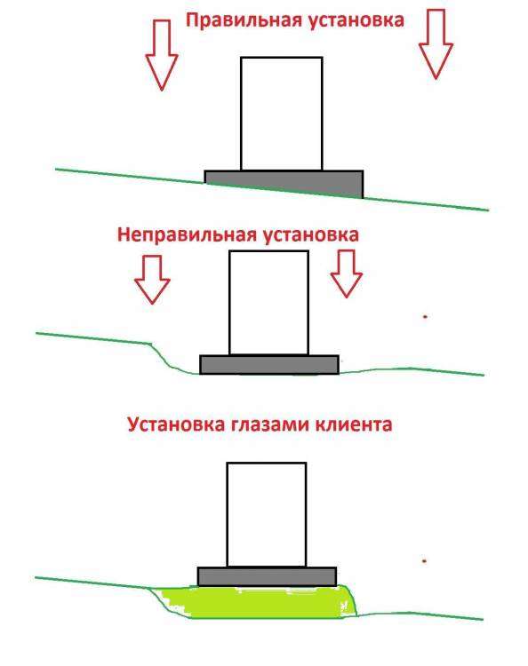

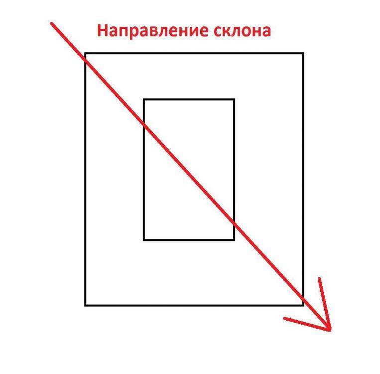

Руслан Опубликовано 28 сентября, 2021 Опубликовано 28 сентября, 2021 (изменено) Тут два варианта: 1 вариант. Установщики не знают как сделать ровно. Ну что сказать..печалька но понять и простить. 2 вариант. Фирма жестко экономит Это хуже... Теперь технические детали... На лицо уклон...с левого верхнего угла в правый нижний. Косой и самый сложный для работы. Верхняя точка будет 15 запланированных сантиметров,а правая нижняя выйдет примерно 30 см. Смотреться будет не айс, но по другому тут не сделать. Я обычно показываю фотки такого косого чтобы потом не прибегали с криками у нас криво Вывод мой таков: В контексте просьбы клиента:цитирую: Цитата У них памятник смотрится, как будто бы в яме, просят поднять всё сантиметров на 15, чтобы было в уровень с грунтом. С этим фундаментом уже ничего не нельзя сделать...профессионально. Borland -рекомендую не лезть к нему вообще иначе будут проблемы. Ибо задача не выполнимая. Его надо ПЕРЕЗАЛИВАТЬ учитывая уклон,а не подымать его на бугор,который ровным не может быть по умолчанию. Клиенты не понимаю чего просят,а ты лезешь не понимая как будет. Уклон виден по оградке на заднем плане,она аж ступенькой. Даже если его насыпав грунта поднять,что само по себе не сложно в целом.Но его наклонит ОДНОЗНАчНО в правую сторону потому что там нечему держать грунт.И будешь ты каждый год потом туда как на работу ездить-поправлять его за свой счет. Вообщем разобрать ,всё демонтировав и занова залить. Но видя ценовую категорию памятника-на это клиенты не пойдут.Значит развести руками и забыть. Вот схемы Изменено 28 сентября, 2021 пользователем Руслан 1
zelenok Опубликовано 28 сентября, 2021 Опубликовано 28 сентября, 2021 2 часа назад, Руслан сказал: Смотреться будет не айс Ага, а мужики-то и не знали Так-то да, судить об уклоне местности глядя на перекошенную ограду не комильфо, но если он есть естественно нужно предусмотреть ряд заградительных мер по планированию участка на уклоне-от двух свай с перемычкой и геотекстилём до тупо клевера.
Денис Давыдов Опубликовано 28 сентября, 2021 Опубликовано 28 сентября, 2021 По мне так особой сложности нет. Если плитка 30х30, то получается площадка 150х80х15. Так как визуально высота заливки равна половине ширины плитки. Отсюда площадки без стелы около 500кг в сыром состоянии. Даже если площадка не армирована, то маловероятно, что она лопнет при подъёме. Закопать под края две трубы, ремнями за них приподнять края по очереди и выставить на кирпичи под нужный уровень. Подлить бетон под площадку и трубы. ИМХО всё. Подливать под края, либо задрать площадку и потом поставить на заливку - нюансы.
