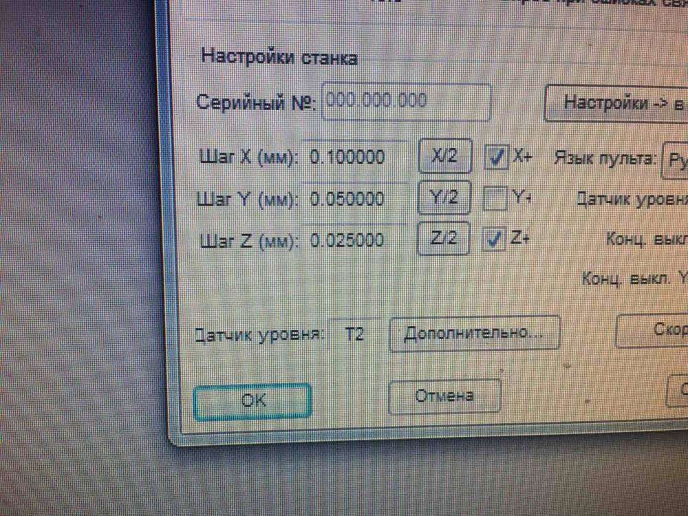

игорь 55 Опубликовано 3 октября, 2021 Опубликовано 3 октября, 2021 ВСЕМ ПРИВЕТ , ПОДСКАЖИТЕ , СТАНОК 11 ВЕРСИЯ ,3К , ОБХОД ПО КОНТУРУ НЕ СОВПАДАЕТ С РАБОЧИМ ПОЛЕМ, ПО ,,Х,, ШИРЕ ОБХОДИТ ЧЕМ ЗАДАН РАЗМЕР МОЖЕТ ЕСТЬ ГДЕ, ПО, СЧКАЧАТЬ
игорь 55 Опубликовано 3 октября, 2021 Автор Опубликовано 3 октября, 2021 не совпадает обход контура с рабочим полем заготовки ,( поправочка )
SARATON Опубликовано 3 октября, 2021 Опубликовано 3 октября, 2021 А сам макет заведомо вписывается в размеры заготовки?
игорь 55 Опубликовано 4 октября, 2021 Автор Опубликовано 4 октября, 2021 непонятно , заведомо вписывается задал размер картинки в ингрейве , пускаю по контуру , но по по ширине уходит дальше заготовка 20-57 , рис 19 на 56,8
игорь 55 Опубликовано 4 октября, 2021 Автор Опубликовано 4 октября, 2021 ок , помогло , звонил в сауно , мастер так же подсказал , у меня было почему то 0.050000 благодарю но , вот теперь другой станок полосит, версия 8 , буд то царапины горизонтально
