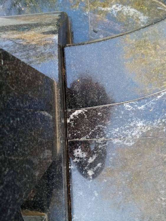

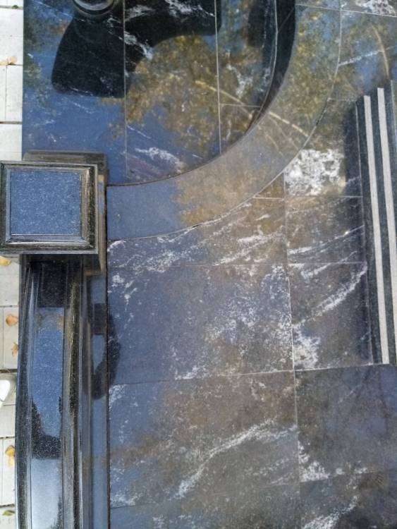

Юлия2018 Опубликовано 6 октября, 2021 Поделиться Опубликовано 6 октября, 2021 Доброго времени суток. Помогите советом, пожалуйста . Памятнику 3 года, расположен в Поволжье, климат 4 сезона. С момента установки постоянно отклеиваются гранитные элементы , приклеенные к гранитному основанию ( арматура в центре элементов есть ). Каждый год " подклейка то тут то там ". Марку клея не знаю, нанимала человека. Сейчас ходит ходуном лавка и одна из ваз. В этом году к сожалению, возможно и усадка памятника добавила проблем, очень сильно отошла боковая часть основания, туда набилось куча пыли и грязи. Сейчас пойдут дожди, потом мороз и боюсь , что боковина вообще отойдет. Что делать , как грамотно исправить ситуацию ? Какой клей ? Нужно ли зачищать старый ? Как зафиксировать ( по периметру стянуть на время чем -то т.к. ? ) . Фото прилагаю. Спасибо. Ссылка на комментарий Поделиться на другие сайты Поделиться
zelenok Опубликовано 6 октября, 2021 Поделиться Опубликовано 6 октября, 2021 3 минуты назад, Юлия2018 сказал: С момента установки постоянно отклеиваются гранитные элементы , приклеенные к гранитному основанию ( арматура в центре элементов есть ) Вот тут непонятно что вы называете арматурой(штыри что-ли) и почему основание гранитное? По фото можно наванговать отсутствие связки пол-лента фундамента(котлеты отдельно от мух) приклеить или заклеить не получиться-будет гулять как захочет всю жизнь. Залить стык можно, но это бессмысленно. Покажите остальные стыки пол-цоколь и сооружение в целом, можно порассуждать о причине ошибки. Собирали комплекс те кто его производил или нет? Ссылка на комментарий Поделиться на другие сайты Поделиться

Т15К6 Опубликовано 6 октября, 2021 Поделиться Опубликовано 6 октября, 2021 Надо больше фото или видео, мож уровень секции просто завален. А плитка на месте Ссылка на комментарий Поделиться на другие сайты Поделиться
кузьмич Опубликовано 6 октября, 2021 Поделиться Опубликовано 6 октября, 2021 Да тут все ясно! образуется бассейн так как парапеты по периметру воде не куда деваться и она замерзает и давит туда где слабее! Просто не делать парапеты не на юге живем! на зиму ложить доски или тому подобное чтобы не распирало! Ссылка на комментарий Поделиться на другие сайты Поделиться

Т15К6 Опубликовано 6 октября, 2021 Поделиться Опубликовано 6 октября, 2021 Такие штуки со сливом облицовывают, чтоб вода уходила. Судя по фото тут именно в этой секции проблема. Или вода застаивается где-то и давит на слабое место, или секция крайняя не по уровню. Ну и фундаментов два. Ждем вердикт мастера спорта по всем видам спорта с Приморья. Ссылка на комментарий Поделиться на другие сайты Поделиться

Юлия2018 Опубликовано 6 октября, 2021 Автор Поделиться Опубликовано 6 октября, 2021 Спасибо большое за внимание, прилагаю еще фото. Про арматуру вообще не правильно написала, там вроде в боковых элементах на них посажены детали,но не все. Кроме того вываливается материал из швов. Озеро за счет наклона формируется наоборот в противоположной стороне , стрелкой указала где стоит вода весной . самый проблемный именно правый передний угол, там больше всего щелей Ссылка на комментарий Поделиться на другие сайты Поделиться
Руслан Опубликовано 6 октября, 2021 Поделиться Опубликовано 6 октября, 2021 (изменено) Чтобы вынести точный вердикт, нужна фотка сбоку . Как минимум... Изменено 7 октября, 2021 пользователем Руслан Ссылка на комментарий Поделиться на другие сайты Поделиться
