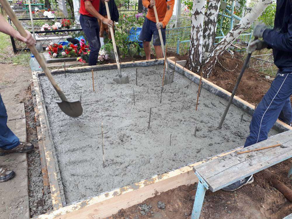

Кто контролировал работы по заливке фундамента ?
Предоставили вам фотоотчёт о проделанной работе ?

Сегодня пригласили еще раз сторонних мастеров,  простучали    повторно весь цоколь   и основание и проверили уровень. По звуку пустот не нашли, трещин цоколя тоже нет,  уровень везде  ровный. По разбору плитки по облицовке все понятно .  Будем думать.
Скажите  на штыри  по периметру столбики поставить на будущее есть смысл ?
Какой все таки клей лучше  Клей-герметик   Fix All Crystal или КЛЕЙ МАСТИКА ПЛАТИНУМ ГУСТАЯ МЕДОВАЯ AKEMI  или Клей-мастика  Black Solido 1  Bellinzoni
Было приклеено на клей строительный Sika Sikadur 31 CF Normal .
P.s: Думаю нужно перед зимой приклеить иначе просто разберут и вынесут часть элементов  с кладбища.
  В 11.10.2021 в 12:11, Юлия2018 сказал:
Показать
Столбики на арматуру обязательно, цокольные балки к столбикам тоже через арматуру.
@Юлия2018 сикадур лучший клей! Но есть одно но ему нужна температура полимеризации не ниже 20 градусов. Скорее всего положили на него при  низкой температуре и он не успел полимеризоваться. А с сейчас его отдирать то ещё мучение будет. Он на  молекулярном уровне с гранитом схватывается.
