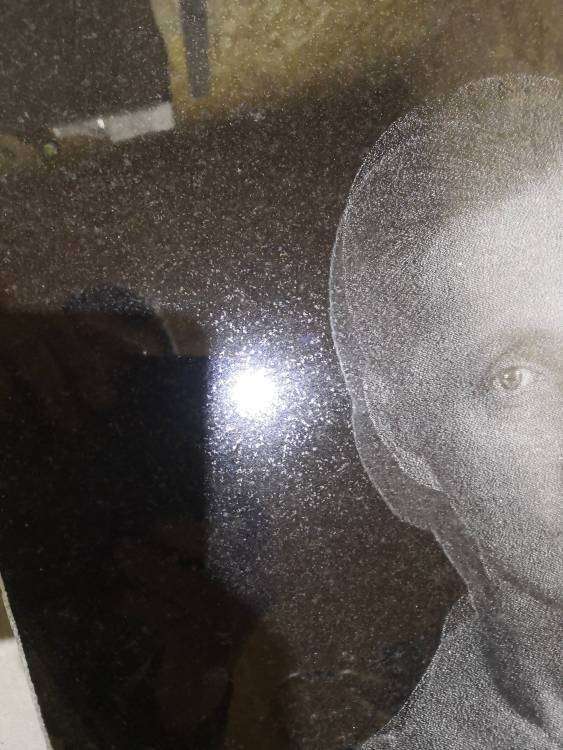

Добрый день! У меня такая проблема, остается ореол от подшипника вокруг портрета, как раз в тех местах где он отходит от крайней точки на 5 мм для разбега! Портрет прохожу по три раза, и с каждым проходом все ярче этот косяк! Скажите у кого нибудь есть такая же проблема? Кто как решил? Мое мнение что это плохая полировка, раньше полировали войлоком и такого не было, как только перешли на ЛЮКС, началась такая порнография!
@Jambojet2008 Надо зазор между иглой и камнем делать по больше, игла царапает, а не подшипник. Если и так не исчезнет надо зазор между ярмом и катушкой уменьшить

Я снял иглу и запустил, тот же эффект, царапает подшипник полировку!
странно, у меня такого не было. Так то это довольно сложно поцарапать подшипником гранит
подшипник поменяйте или попробуйте коррекцию строк поменять на противоположный знак тогда сдвиг будет больше с другой стороны, а с другой стороны должен быть не такой резкий сдвиг
В подшипниках дело, замени на новые, подороже.

и что не стирается это? не может это быть из-за полировки, если плохо полировали, и чем то намазали-начернили, то это видно сразу или тряпкой ацетоном отмывается.
а в Программном не может быть косяк такой?
если это царапает игла, то странно такой явный есть буртик по кругу, его бы не было от царапок.

@Jambojet2008 Ещё может в ретуше косяк , в битовом нужно глянуть.
@Jambojet2008 всё сразу не прочитал. Вспомнил , у меня такое было. Это когда уже выработанный подшипник , он под нагрузкой клинит и не крутится и так выгребает.

ну это понятно что он или крутиться или нет, но это же видно, и слышно.
Надо попробовать хорошенько обезжирить ацетоном и почистить подшипник. С самим металлом трудно поцарапать, царапает налипшая на подшипник пыль , плюс шершавость изношенной поверхности подшипника.  Я после каждого портрета протираю подшипник
Сейчас карбклинер есть намного проще и эфективней. В автохимии продаётся

Это тот самый очиститель карбюратора или  дросельной заслонки? Да, это хорошая вещь, можно и этим
плюс можно тряпочку из микрофибры
Добрый день! Бывало всякое. Возможные причины на мой взгляд:
игла бы царапала по иксу шире изображения, а тут смешение вниз где то на 1,5см. значит подшипник. Покрутите руками. Как спинер должен вращаться. И смазывать его нельзя. сразу пыль внутрь забивается и клинет намертво. Беру самые дешевые даже, вскрываю, всю смазку вымываю . тогда работают.
