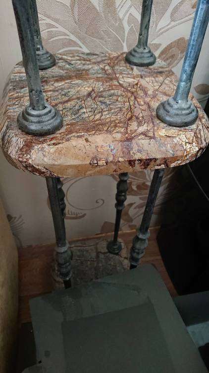

Подскажите пожалуйста начинающему! Взялся за покраску фио и даты. Начитавшись про варианты покраски, а также просмотрев кучу видео, решил использовать белую акриловую фасадную краску. Результат не радует. Хотелось бы видеть глянец, а не матовый оттенок. Как правильно прокрашивать данные элементы?
Откуда такие хотелки возникли вдруг ? и откуда должен взяться глянец ? глянец может быть если сусалкой покрыть и то не уверен, что это прям 100% глянцем можно назвать.. еще бронзовые буквы если зафигачить как вариант или если очень хочется глянца  - можно на полировку посмотреть (если на полировке не схалтурили ):)
так краска должна быть, в первую очередь, глянцевая... откуда в матовой краске глянец возьмется)
и то, прям блеска может и не быть... да и зачем он на тексте?..
и потом есть акрил-лак, глянцевый достаточно
или просто акриловый лак, которым можно сверху задуть и будет блеск...

Как правило эти акриловые лаки облезают после 1-2 зим и получается убожество. А вот вопрос зачем на тексте глянец в самую точку.

Попробуй покрасить глубокий ус глянцем или покрыть матом-и вопрос отпадёт сам по себе :)

Чтобы мастера не покрыли матом, глубокий ус лучше отполировать))) А заполнить его лучше жидкой эпоксидкой, если очень глубокий.

18.10.2021 в 12:05, АИД сказал:

Есть мысли как избавиться от микротрещины?

может мыслей и нет. не, мыслей точно нет...но эпоксидка на улице не держится. ни ювелирная, ни строительная. пару лет-и она дает те же микротрещины, она может отслоиться, эпоксидка для внешних работ с долгим сроком эксплуатации вообще штука непредсказуемая и отрицательная... пробовали-перепробовали)

мне кажется, микротрещины обычно не глубокие. ребята наши пробуют просто снимать  миллиметров пять больше . ну да, толщина плиты меньше, но это не всегда принципиально. а если глубокая, то это уже и не микро вовсе.

Смешарик, ты ошибаешься, все микротрещины на заводах по переработке камня проливают жидкой эпоксидкой. Это твой опыт, переубеждать не буду. Но на всех крупных карьерах, трещиноватые блоки проливают эпоксидом, и держится он десятилетиями. Адгезия качественного клея такова, что излом происходит в камне, а не в месте склейки. Более того он усиливает рыхлые включения камня, тем самым создавая возможность достичь равномерной полировки.
Знаю точно, раковины в мраморе замазывют двухкомпонентной мастикой,мешают её с крошкой из такого же мрамора, на вид конечно отличие видно, но держит хорошо...
ну незнаааю... могу говорить только о габбро..
опыта с камнями большого размера нет. но я 15 лет почти занимаюсь хобби-побрякушки из ювелирной эпоксидной смолы. естественно-работая с камнем, перепробовала ваять "че-нить", пробовали и трещины подзамазать, и даже подобие инкрустации делать... фигня... слишком хрупкая для трещин+слишком жидкая+практически отсутствует реакция на перепад температур. т.е. все равно трескается. пробовали и строительную. если отвердителя дать кааапельку меньше, чтоб она колом через сутки не вставала-вроде летом и не плохо... но приходит минус 20-30 и усё) трескается все равно. я больше в обувной клей поверю, чем в эпоксидку на улицу)))))хоть ювелирную. хоть строительную)))но это чисто мой опыт-не более. ни в коем случае никого не стремлюсь ни обидеть, ни ущемить, ни воткнуть обидные 5 копеек. чисто мысли вслух)))

2 часа назад, АИД сказал:

Прям вот блоки, да эпоксидкой? Ужас:aai: Окунают наверное, прям замачивают :hmm:И всё из-за микротрещин :lol:
Никогда не стоит путать лечение трещины или каверны на лицевой поверхности изделия из камня с армированием нижней стороны тонкого слеба, резинатуру и прочие пропитки с эпоксидкой и полиэфиркой :)

Полиуретановые системы для камня пробовала?

не, не заморачиваемся и не рискуем. либо микро - снимаем слой, либо находим куда применить. мы же не работаем на год-два. на десятилетия работаем))) никто не знает как себя поведет хоть трещина, хоть микро. годы пройдут-потом сарафанное радио не отключить будет)))).
Резинатура имеет какую основу? Рабочие температуры эксплуатации полиуретановых клеев -25/+70 С

Я всё мечтаю попробовать "однокомпонентное полиуретановое связующее для камня" По заявленным характеристикам после отверждения-вещщь неописуемая:good:
