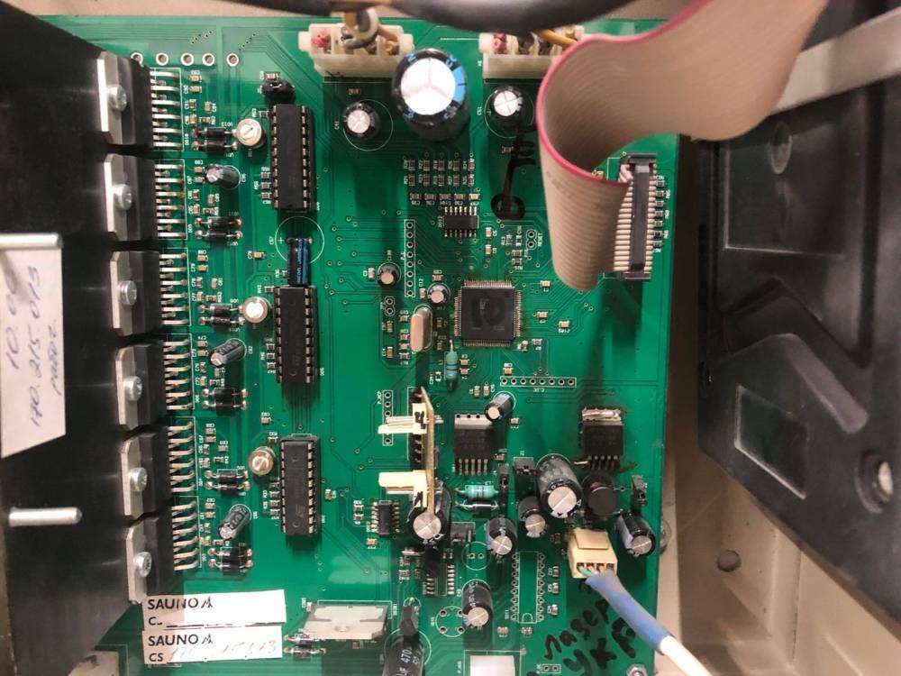

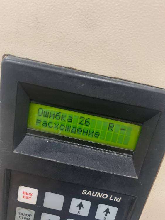

Юлия Корытнюк Опубликовано 2 ноября, 2021 Опубликовано 2 ноября, 2021 Нам поменяли полтора года назад версию. Обнаружили что не работает обход по контуру . Мастера у нас в городе нет . Неделю назад он был проездом и заехал . Крутил что-то на платье . Опускал z в притык и ещё ниже чем она стала . Но ничего сделать с обходом не смог. Уехал и мы увидели что z гудит очень громко. Поменяли моторчик но ничего не поменялось . Потом нашли информацию про ток на платье . Сейчас работает тихо . Станок смазан , без пыли и грязи. Бьет нормально , тихо без нареканий. До этого мастера все работало . А после манипуляций .. бьет три маленьких может не остановиться . Запускаем 80/40 и он бьет потом как бы пробуксовует гудит , может пропустить пару строчек и бить дальше , потом забуксовал (аж трясёт) останавливается и выбивает ошибку .
Гарик Челнинский Опубликовано 2 ноября, 2021 Опубликовано 2 ноября, 2021 По опыту, эта ошибка выскакивает в двух случаях- заготовка лежит не по уровню или же не по уровню установлен магнит на линейном. Пробуксовка может быть из-за муфты. А так, честно сказать, как -то невнятно вы описали проблему. Сбросьте настройки к заводским или же попробуйте другую программу 11 а.
Юлия Корытнюк Опубликовано 2 ноября, 2021 Автор Опубликовано 2 ноября, 2021 @Гарик Челнинский при работе он в какой-то момент вроде вдавливает Z в заготовку
Гарик Челнинский Опубликовано 2 ноября, 2021 Опубликовано 2 ноября, 2021 То есть происходит как бы стопор в работе? а станок сам останавливается? 3 минуты назад, Юлия Корытнюк сказал: при работе он в какой-то момент вроде вдавливает Z в заготовку
Юлия Корытнюк Опубликовано 2 ноября, 2021 Автор Опубликовано 2 ноября, 2021 @Гарик Челнинский да . вибрация и он аж подпрыгивает по z .или перескакивает строчку и бьет дальше или остановка .
Гарик Челнинский Опубликовано 2 ноября, 2021 Опубликовано 2 ноября, 2021 1 минуту назад, Юлия Корытнюк сказал: вибрация и он аж подпрыгивает по z . В первую очередь проверьте, нет ли расхождений по уровню станка и самой заготовки. Потом, если не поможет, сбрасывайте значения к заводским. Возможно пр замене двигателя по зет менялась гайка швп, то тогда необходимо устанавливать инд. настройки по зет.Вообще на плате надо знать, как давать ток на двигатель, если установлен более мощный мотор, чем был, это тоже может сыграть свою роль. Также если магнит установлен слишком низко, то такая проблема тоже может быть. Золотую середину никто не отменял. Может быть и то, что игла банально бьет на пределе выдвижения по зет, то есть заготовка лежит на максимуме, до которой дотягивается станок.Заготовку приподнять и все. Как то так.
Юлия Корытнюк Опубликовано 2 ноября, 2021 Автор Опубликовано 2 ноября, 2021 @Гарик Челнинский сбросила Настройки уже пол часа как бьет без приколов 🤷🏼♀️ 1
Гарик Челнинский Опубликовано 2 ноября, 2021 Опубликовано 2 ноября, 2021 Только что, Юлия Корытнюк сказал: уже пол часа как бьет без приколов полчаса не показатель, но наверное будет все хорошо 1
Юлия Корытнюк Опубликовано 2 ноября, 2021 Автор Опубликовано 2 ноября, 2021 @Гарик Челнинский надеюсь

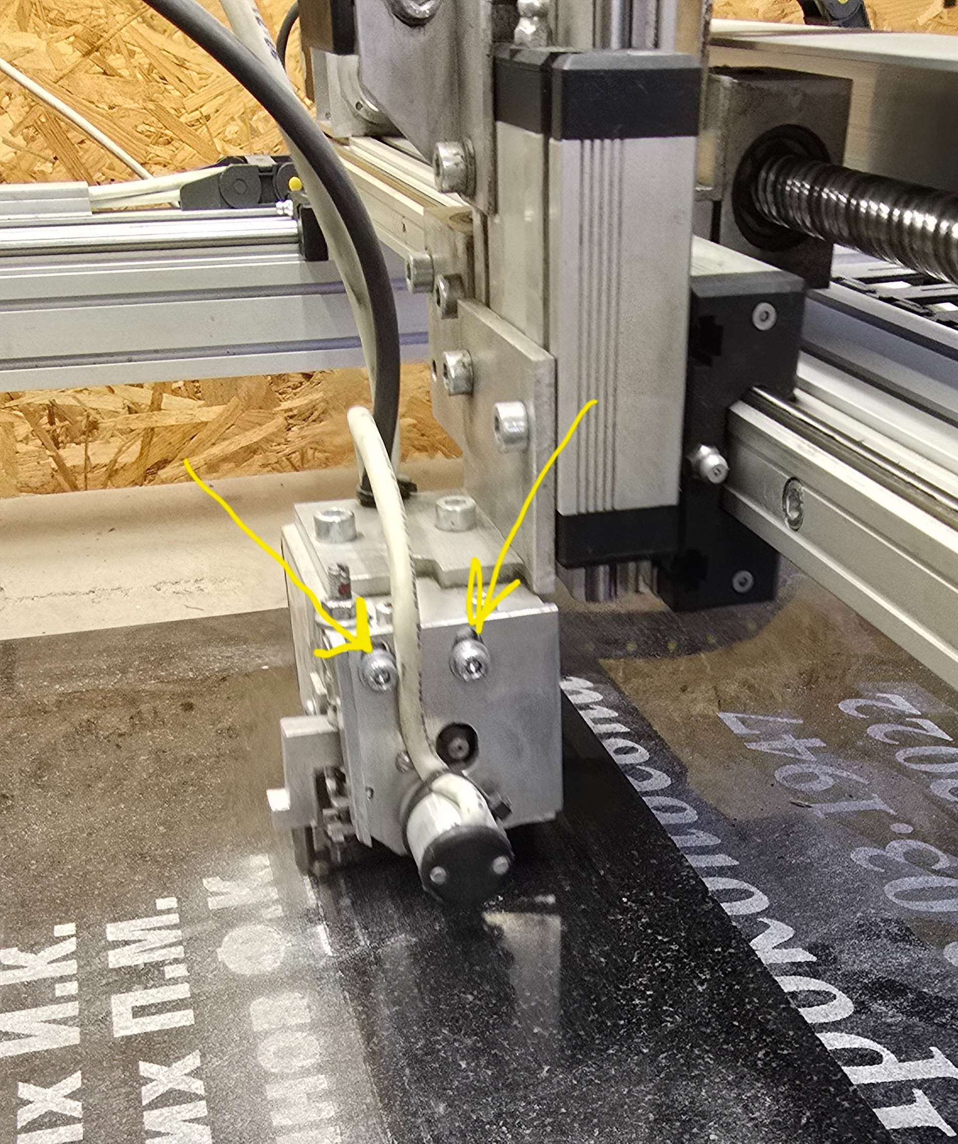

Vladimir22 Опубликовано 30 июля Опубликовано 30 июля Я поступил следующим образом. Ослабил два вина и по новой отрегулировал лапку уровня. Сделал её подальше от иглы и выставил зазор. Пока полёт нормальный. А то приходилось раза три-четыре запускать с прерванной точки.
