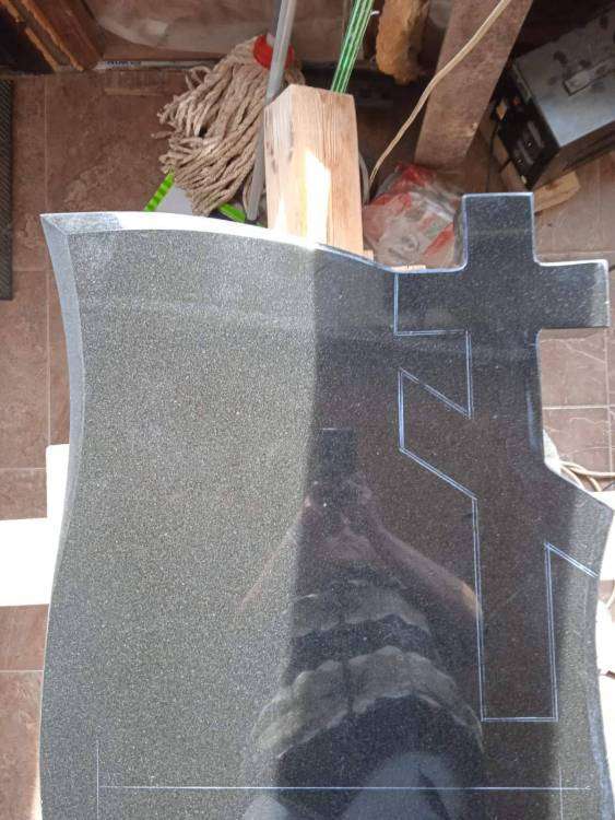

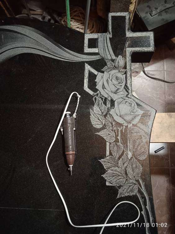

Агита Опубликовано 17 ноября, 2021 Опубликовано 17 ноября, 2021 Вот как мы с этим справляемся... А вот так! С камнем всё ок, просто резка чуть добавила работки. Прошу прощения за своё отражение. НУ МОЖНО Ж сделать красоту.... 7

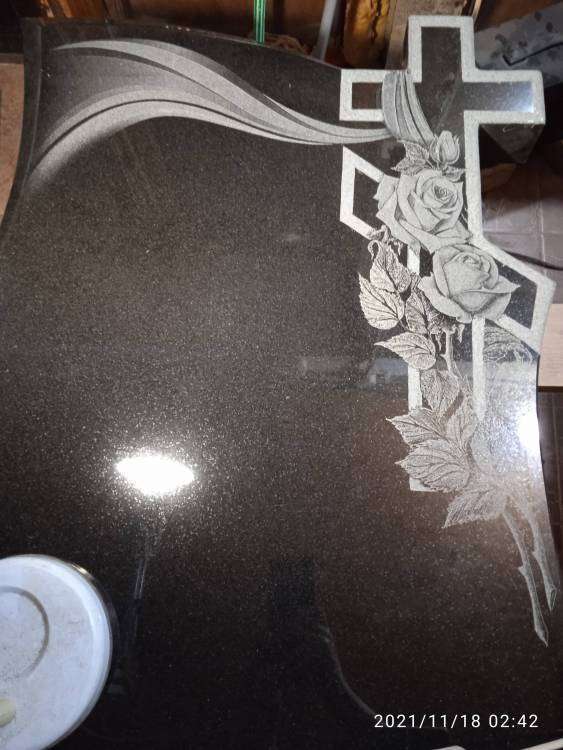

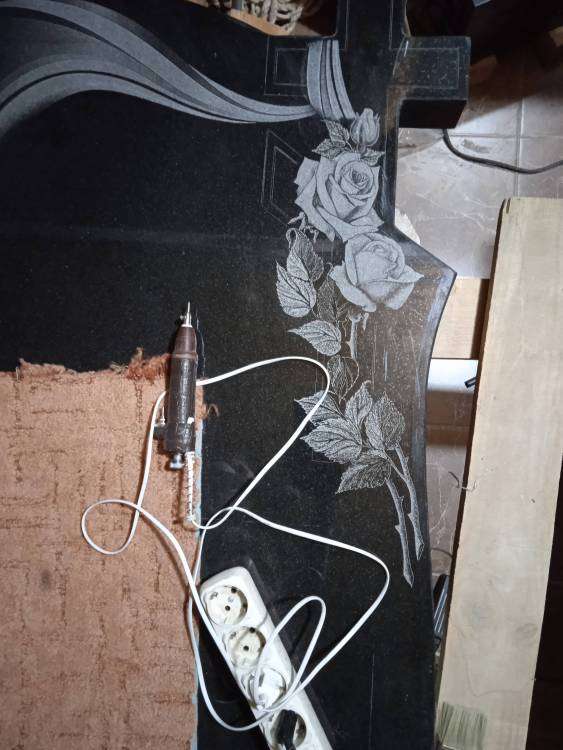

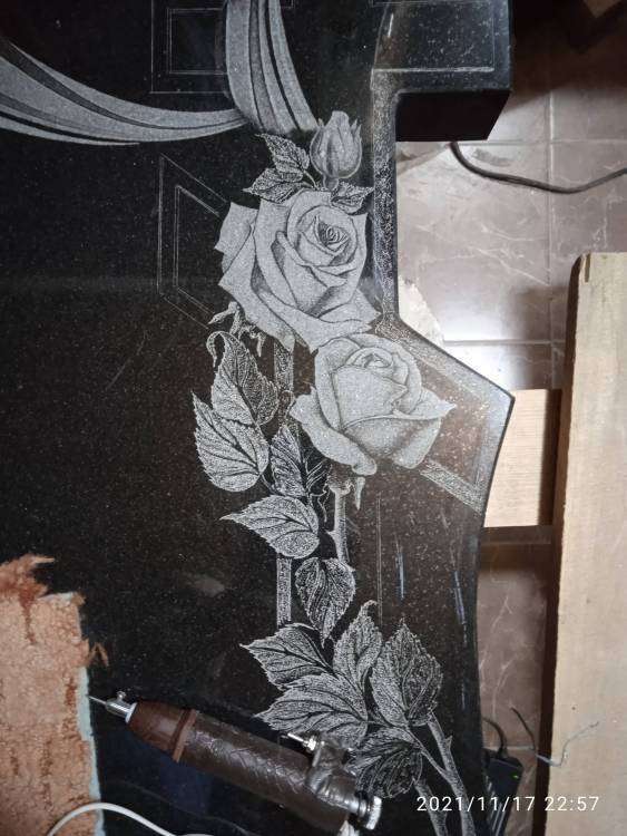

Агита Опубликовано 17 ноября, 2021 Автор Опубликовано 17 ноября, 2021 СОСКУЧИЛАСЬ ПО РУЧНОЙ , ВСЯ НОЧЬ В ПЕРЕДИ, ну почти, всего то два , три часа., ВСЕМ ХОРОШЕГО НАСТРОЯ 9

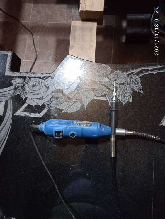

Агита Опубликовано 17 ноября, 2021 Автор Опубликовано 17 ноября, 2021 Чуть не рассчитала Иду в гараж, беру тяжелую артиллерию... 2
Агита Опубликовано 17 ноября, 2021 Автор Опубликовано 17 ноября, 2021 Нууу вроде как всё... я спать))) 6
Руслан Опубликовано 18 ноября, 2021 Опубликовано 18 ноября, 2021 Я конечно извиняюсь..а оно это зачем? Я б это сделал бы станком... Минут 30 ушло бы на попадание..а потом иди спать и за 3-4 часа сделалось. 1 2

Денис Давыдов Опубликовано 18 ноября, 2021 Опубликовано 18 ноября, 2021 2 часа назад, Руслан сказал: Я конечно извиняюсь..а оно это зачем? Я б это сделал бы станком... А как же удовольствие от ручной работы? 2
minus Опубликовано 18 ноября, 2021 Опубликовано 18 ноября, 2021 3 часа назад, Руслан сказал: Минут 30 ушло бы на попадание Твой станок без разгона бьёт? Прям вот так крест заподлицо к краю можно набить? 1
Агита Опубликовано 18 ноября, 2021 Автор Опубликовано 18 ноября, 2021 Я рада что у вас хорошее настроение. Но у вы лазерного у меня гравёра нет, да и зачем?, меня мой устраивает, тож бьёт где нужно, вот ток с крестами печалька. Камень уже с формой, крест не соответствует , решила в ручную убрать все косяки. Ну справилась же. 5 2

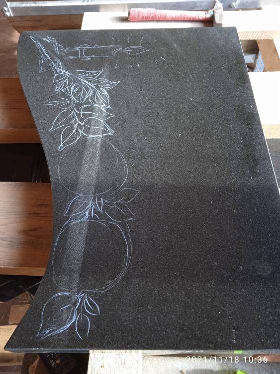

Агита Опубликовано 18 ноября, 2021 Автор Опубликовано 18 ноября, 2021 Ну вот ещё одно чудо (НАДГРОБКА- ГИТАРА) это я так их называю Проблема! - полоса от палки, на полировку с Джанкоя везти в Краснодар.... ? Нет конечно, сама сделаю И тут конечно можно разгуляться , гравёр пусть отдохнёт Пошалим ручками?, Техника, техникой, а КОГДА клиент хочет именно ручную работу. Я его понимаю. 6

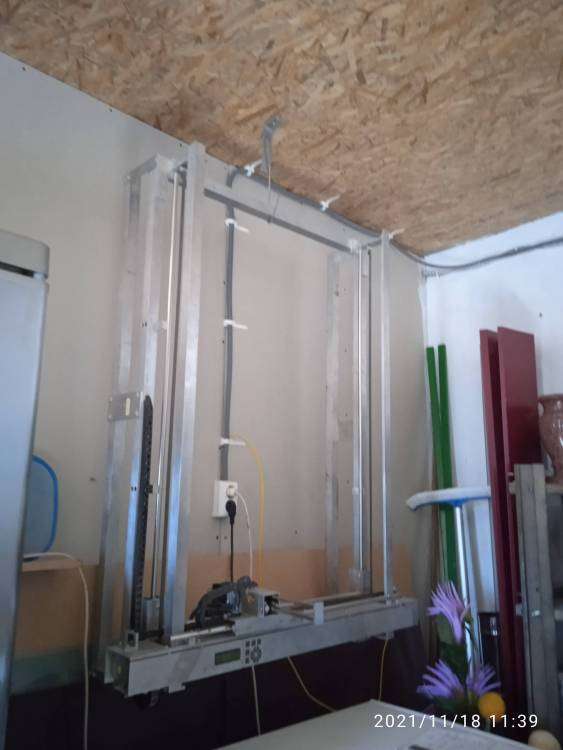

Агита Опубликовано 18 ноября, 2021 Автор Опубликовано 18 ноября, 2021 ... вот он второй, сегодня буду запускать, подшипники меняла @Владимир1986 на гравёре пятихатка , ручная ка бы больше, а там уж как хотите. Цените свою работу, вот И будет +ко всем растратам по обработке камня и поставке. 1 1
Руслан Опубликовано 18 ноября, 2021 Опубликовано 18 ноября, 2021 15 часов назад, Агита сказал: Проблема! - полоса от палки, на полировку Это не карелия ?
Руслан Опубликовано 18 ноября, 2021 Опубликовано 18 ноября, 2021 Откуда на ней полоса? Наверное природная..от палочки разве может ? Хотя...полировка если крашенная то может ...но всё равно как то страно... Блескомер бы туда..
vaz Опубликовано 19 ноября, 2021 Опубликовано 19 ноября, 2021 странная для карелии фактура да и никогда не видел чтобы на ней следы оставались
Руслан Опубликовано 19 ноября, 2021 Опубликовано 19 ноября, 2021 (изменено) так и я о чём...больше на плохой китай похоже,котрый кстати полосы такие и оставляет А еще украинский может быть...но его я плохо знаю насчет полос... Первый камень тоже не карелия... Изменено 19 ноября, 2021 пользователем Руслан
nmzay Опубликовано 5 декабря, 2021 Опубликовано 5 декабря, 2021 Если долго лежали деревянные прокладки и сгнили то полосы останутся на любом камне.На темном они будут светлыми на светлом камне темными.Если поставить на солнце светлый камень..темно серый или светло серый или любой другой то полосы от гнилушек пропадут.На черном нет. 3
