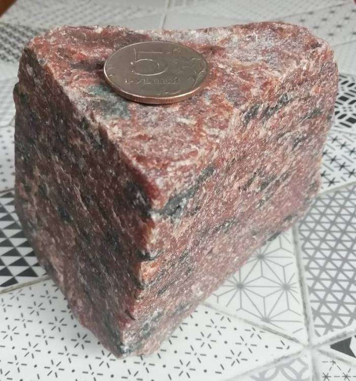

ИванС Опубликовано 21 ноября, 2021 Опубликовано 21 ноября, 2021 Здравствуйте! Есть вот такой кусочек гранита, весом примерно 1 кг. Хочу его грани отшлифовать и отполировать. Опыта в обработке камня - ноль. Есть небольшой опыт работы по дереву. В наличии есть небольшая болгарка, дрель, тарельчатая к ней насадка с наждачными кругами для дерева. Что нужно приобрести для работы? И как, собственно, её производить?

ИванС Опубликовано 21 ноября, 2021 Автор Опубликовано 21 ноября, 2021 3 минуты назад, zelenok сказал: В идеале конечно такой кусочек опилить по граням Размерчик конечно маловат для привычных способов, но в принципе, если готовы замарать всё вокруг, то можно помучиться Камень, как видите, небольшой. Если начинать от него отпиливать грани со всех сторон, то от камня вообще ничего не останется. Да и грани почти ровные. Сошлифовать их ничем нельзя? Свободное время в наличии. Халявное электричество на открытом воздухе - тоже.
zelenok Опубликовано 21 ноября, 2021 Опубликовано 21 ноября, 2021 4 минуты назад, ИванС сказал: Сошлифовать их ничем нельзя? Свободное время в наличии. Халявное электричество на открытом воздухе - тоже. Ну, если ещё подведёте и воду то можно хоть дрелью с водостойкими наждачками, хоть миксером с абразивом россыпью Что должно быть на выходе? Грани или леденец

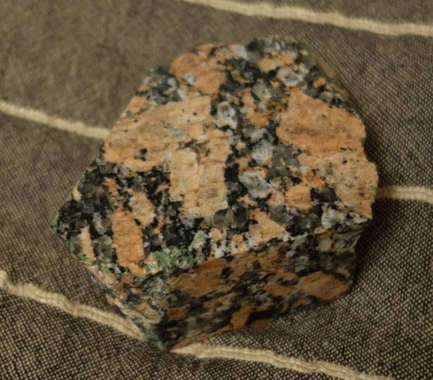

ИванС Опубликовано 21 ноября, 2021 Автор Опубликовано 21 ноября, 2021 1 минуту назад, zelenok сказал: Что должно быть на выходе? Грани или леденец Вот, что-то такое: То есть, я наиболее ровные грани хочу отшлифовать. А более кривые оставить в нетронутом виде. Вот так, наверное, будет более наглядно.
