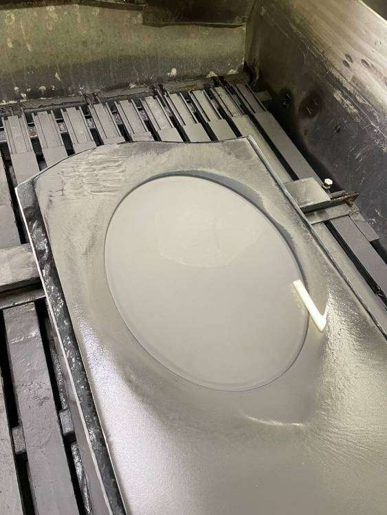

Borland Опубликовано 30 ноября, 2021 Опубликовано 30 ноября, 2021 Всем привет! Подскажите пожалуйста, кто на какой клей монтирует фотокерамику в такие ниши? С расчётом на холодные зимы
Владимир1986 Опубликовано 30 ноября, 2021 Опубликовано 30 ноября, 2021 (изменено) У нас клеят всем чем можно,цементом, плиточным клеем, моментом, герметиком, герметиком для авто стёкл и мастикой двухкомпанентной... Изменено 30 ноября, 2021 пользователем Владимир1986
basilok Опубликовано 30 ноября, 2021 Опубликовано 30 ноября, 2021 (изменено) Borland , Цемент это хороший вариант, а вот плиточный клей на цементной основе получше будет. К примеру такой ; https://www.gicema.ru/catalog/plitochnye_klei/plitochnyy_kley_perfekta_perfekta_green_line_ecoflex_25_kg/ Изменено 30 ноября, 2021 пользователем basilok
