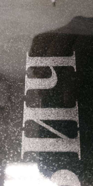

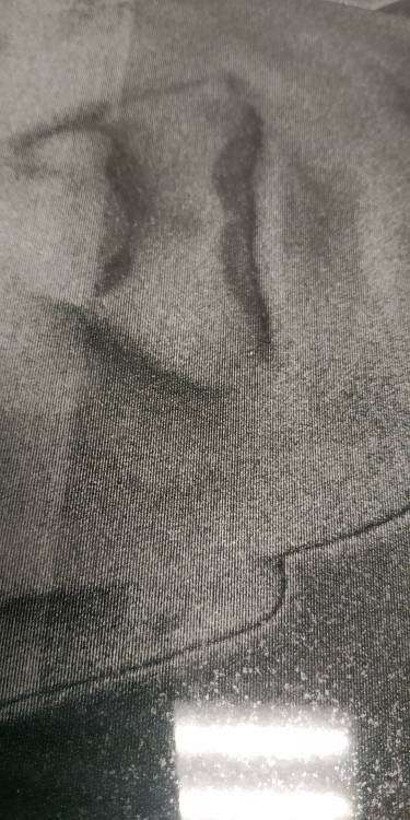

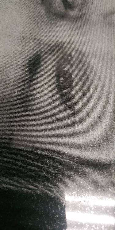

Dmitry87 Опубликовано 30 ноября, 2021 Опубликовано 30 ноября, 2021 Всем привет!!!!Подскажите, такая проблема, пробивает буквы и лицо полосами по Y.Кто сталкивался?
Dmitry87 Опубликовано 1 декабря, 2021 Автор Опубликовано 1 декабря, 2021 станок ударно-гравировальный роботикс миртелс, не могу сказать не знаю
Руслан Опубликовано 1 декабря, 2021 Опубликовано 1 декабря, 2021 Станок то твой хотя бы ? Видел такое когда включен построчный режим гравировки.
Dmitry87 Опубликовано 2 декабря, 2021 Автор Опубликовано 2 декабря, 2021 Станок то твой хотя бы ? - да мой, я только осваиваю его как оператор
Stone. ES Опубликовано 2 декабря, 2021 Опубликовано 2 декабря, 2021 не правильно стоит игла,неправильного зазора
Connar Опубликовано 21 января, 2022 Опубликовано 21 января, 2022 да все правильно. просто в 1 проход бьют, надо ставить двойной, иначе всегда будет так полосить. я и сдвигать провобовал вверх вниз на шаг, но не помогает. вообще странная фигня конечно, когда бьет в 2 прохода, он не двигает ось Y, но полос нету. короче это такая особенность станка.
int_21 Опубликовано 21 февраля, 2022 Опубликовано 21 февраля, 2022 У меня на лазернике был похожий деффект. Но он был случайным, "плавающим". То полосит, то не очень. Проблема оказалась в плохом креплении трубки на ременных передачах по оси Y. Были винты плохо зажаты и втулки в этой трубке на оси прокручивались. Но у вас похоже другая причина. Скорее всего шаг выставили слишком большой.
shaihy Опубликовано 21 февраля, 2022 Опубликовано 21 февраля, 2022 Тоже думаю скорее всего шаг выставлен неправильно, посмотрите в настройках в программе станка есть окно с выставление шага, 0,1 или 0,085 обычно ставят.
Connar Опубликовано 30 января, 2023 Опубликовано 30 января, 2023 В 22.02.2022 в 02:51, shaihy сказал: Тоже думаю скорее всего шаг выставлен неправильно там нельзя выставить шаг. контролер офлайновый. прошитый.
cyrax-neon Опубликовано 7 февраля, 2024 Опубликовано 7 февраля, 2024 Здесь вопрос только в Механике. У вас Люфты, требуется обслуживание в СЦ Миртелс!
