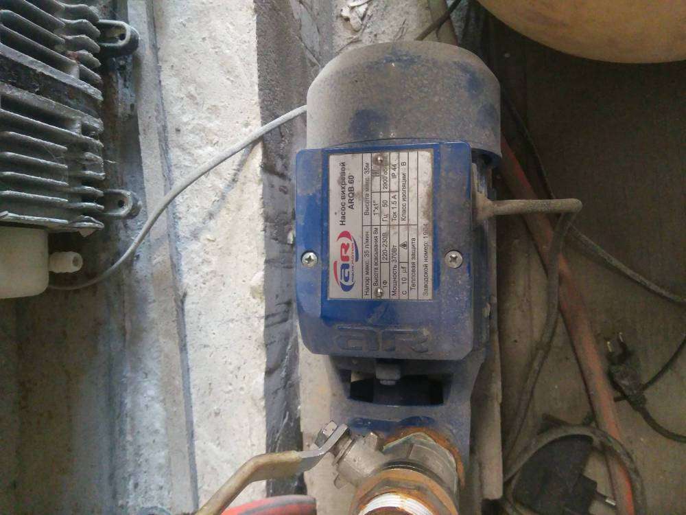

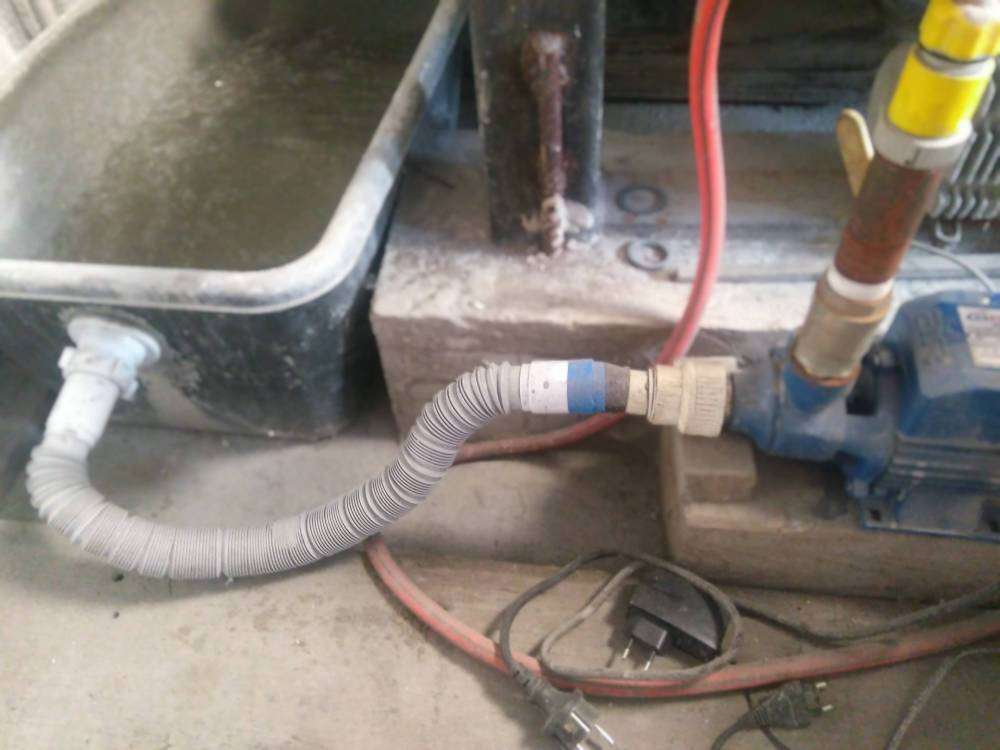

Да, тоже помучился в своё время:aag:
Вот моё решение и незамысловатая реализация-полтора года, полёт нормальный:good:

Не-не не дожидайся, если брал однотипный с предыдущими и из недорогого сегмента-сдохнет однозначно.
Вот, единственное, что смущает. Вихревые насосы, ведь вроде только чистой воды
21 минуту назад, kris-leon сказал:
только чистой воды
Ну, понятие "чистая вода" сильно относительное. Отстоянная-по идее уже чистая :) В процессе конечно поднимает взвесь и, бывает, после простоя этой взвесью забивает перегибы и узкие места. Крыльчатка-да, сносится, лет через 10, она чугуниевая  :) и напор типа ослабнет, дури у насоса с хорошим запасом, при перекрытом напоре до 1/3 греется терпимо, рука свободно терпит, работает сутками.

Я от фекального отказался из-за ценника и малого заявленного времени непрерывной работы. Невентилируемый корпус и закрытая конструкция-основная причина выхода из строя погружных комплектных насосов при длительной работе от перегрева обмоток, тут схемотехника идентичная. Пульпу он конечно горазд черпать, но она-то как раз на фрезе и в сосках лишняя, поэтому и забор из отстойника сверху делал и под него компоновку насоса мозговал:hmm:

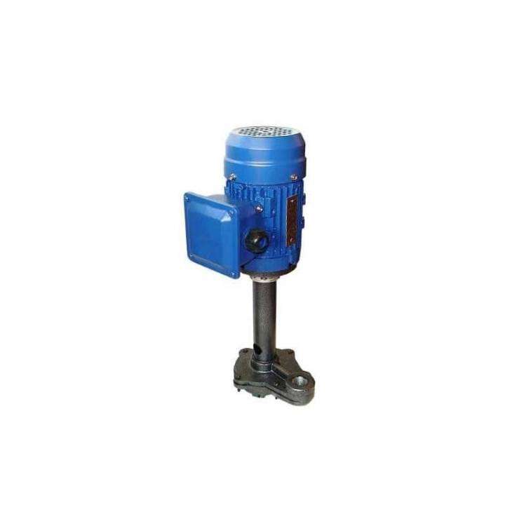

Я конечно рассматривал архаику, откинул его моментально из-за размеров, веса и цены в минимальном исполнении, глянулись классические помпы для раскроечников в максимальном исполнении-обкатанный ,не убиваемый и зарекомендовавший себя в своё время вариант:
В моём исполнении победило соотношение цена-производительность-лёгкость подключения-доступность:good:

Доброе утро. Я поставил простую помпу с токарного станка правда еще Советскую.
