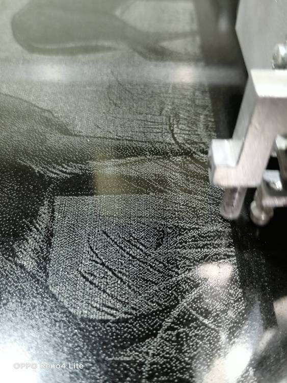

Здравствуйте подскажи кто сталкивался с такой проблемой станок пропускает строчки прохода! плату голову отправлял в сауно голова ударная отлично на плате перепаяли кондеры и инвертор! провода новые ! подшипник и линейные перебрал помыл!

Станок сауно 120х60 график 3К
Версия 8,0Е
Настроить ударник " магнит"
4 часа назад, Валик сказал:
Как его настраивать? подскажите пожалуйста!
Я думаю это не пропуск строчки,  а неравномерный сдвиг по оси игрик.   Надо искать причину в Швп по игрику.
