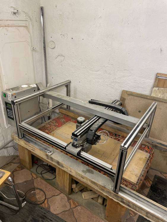

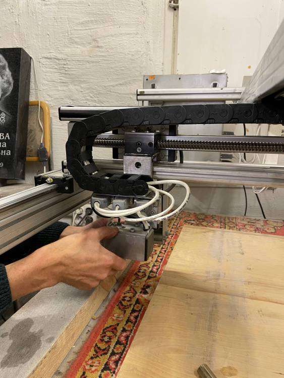

Здравствуйте, заметил на одном из своих станков сауно, что у головки и самого вала имеется довольно-таки приличный люфт, если попробовать шатать его вперёд-назад рукой. Будто бы она разбалтанна. Проверил на других станках, всё жёстко, не расшатать. Подозреваю, что из-за этого и проявляется «полосность» на портретах. Подскажите, пожалуйста, в чём может быть проблема и как исправить? Подшипники на валу? Или в том числе и сам вал под замену?
Меняй гайку ШВП.
Можешь приобрести у @Валик
Это точно гайка ШВП.
ДА это износ швп или слайдлока. Вал не при чем.  Для начал попробуйте их подтянуть Швп оба болтика а слайблок 8 болтиков.  У меня когдато на семерке очень сильно болталась голова и точка в точку попадала.   После ТО прошло.
