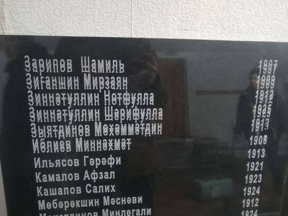

Bulat3d Опубликовано 25 января, 2022 Опубликовано 25 января, 2022 Заранее извиняюсь, если пишу тему не там где нужно, вот только зарегался на сайте. Станок фрезерно-гравировальный, работал в режиме фрезерования. УП создавал в арткам про, затем работал в engrave. Это уже не первая работа и проблем подобных еще не было. Звонили в тех поддержку, были советы по проверке закусывания швп и подшипников, а так же проверке контактов по Y. Явных дефектов и расконтачивания не обнаружено. А сама проблема в том что первые 6 строчек текста написаны со смещение слоев, понятно это потому что фрезеровка происходит в два прохода, первый проход подготовка, фрезеровка происходит грубо, а второй проход повторяет те же координаты, но еще и дообрабатывает углубления и тонкие контуры символов. Но при последних друх работах эти два прохода не совпали по координатам именно на верхних строчках, а потом работа пошла правильно. В момент работы к сожалению никого не было рядом со станков, что бы точно зафиксировать происходящее. Проблема тоно не в УП, там нет наслоения текста, быстра визуализация была так де просмотрена. Направляющие и швп смазаны. Станок хорошо закреплен к станине, гранитная плита на струбцинах к станине. По завершению инструмент встает в 0 точку, программа на пк так же уведомляет об успешном завершении работы. Вспомнил еще такое, бывает иногда при завершении на табло в пульте управления выскакивают иероглифы, совершенно не связанные с каким либо языком. Текс писал на одном дыхании так что еще раз извиняюсь если что то не правильно описал и тд. Помогите пожалуйста с этим недугом .
zelenok Опубликовано 25 января, 2022 Опубликовано 25 января, 2022 @Bulat3d станок закончил прохождение вторым инструментом? Каким образом привязывается второй инструмент?
Bulat3d Опубликовано 25 января, 2022 Автор Опубликовано 25 января, 2022 (изменено) @zelenok инструмент один, два прохода одним инструментом Изменено 25 января, 2022 пользователем Bulat3d
Bulat3d Опубликовано 25 января, 2022 Автор Опубликовано 25 января, 2022 @zelenok не упомянул в первом ответе, попытался изменить текст, но там уже @ не привязалась:)
zelenok Опубликовано 25 января, 2022 Опубликовано 25 января, 2022 @Bulat3d так для второго прохода другая привязка? Второй проход до конца пройден или остановлен на 6-й строчке текста?
Bulat3d Опубликовано 25 января, 2022 Автор Опубликовано 25 января, 2022 @zelenok в УП указал обработка "сверху вниз" первый проход идет полностью весь текст сверху вних без углублений и тд второй проход возвращается снова наверх и дорабатывает мелкие детали и так донизу По итогу успешное завершение работы и уходит в 0 заготовки.(0 по средние самой заготовки)
zelenok Опубликовано 25 января, 2022 Опубликовано 25 января, 2022 2 минуты назад, Bulat3d сказал: возвращается снова наверх и дорабатывает мелкие детали и так донизу Дык на втором проходе до низу дошёл или нет? Абсолюно всё-равно как сауно позволяет указывать направление обработки, хоть "снизу-вверх и задом-наперёд", важно понять эта уп закончена или прервана?
Bulat3d Опубликовано 25 января, 2022 Автор Опубликовано 25 января, 2022 @zelenok да, уп завершена, писал ведь что донизу
ПавелСерп Опубликовано 25 января, 2022 Опубликовано 25 января, 2022 очень похоже на то что поменял режущий инструмент и не вернул после этого в 0... а так как на сауно 0- это то место где стоял инструмент во время старта... очень похоже
Bulat3d Опубликовано 26 января, 2022 Автор Опубликовано 26 января, 2022 @ПавелСерп инструмент один, просто обработка происходит в два прохода, без смены инструмента
ПавелСерп Опубликовано 26 января, 2022 Опубликовано 26 января, 2022 А я по моему догадался в чём проблема... это очень похоже на магию... лучше в Хогвордс обратиться они с магией там вообще на ты (или добавить входящей инфы так как по моему условия описаны не полностью и автор что то не договаривает)
Bulat3d Опубликовано 1 февраля, 2022 Автор Опубликовано 1 февраля, 2022 @ПавелСерп Что еще вам рассказать? Больше фото и видео? Анализы грунта под станком?
Артурр Опубликовано 12 декабря, 2022 Опубликовано 12 декабря, 2022 На мой субъективный взгляд. Как мне кажется проблема с осью Y, если проблем нет с механикой, то надо смотреть кабель, разъёмы по Y и заменить на плате контроллер Y-ка, L297
