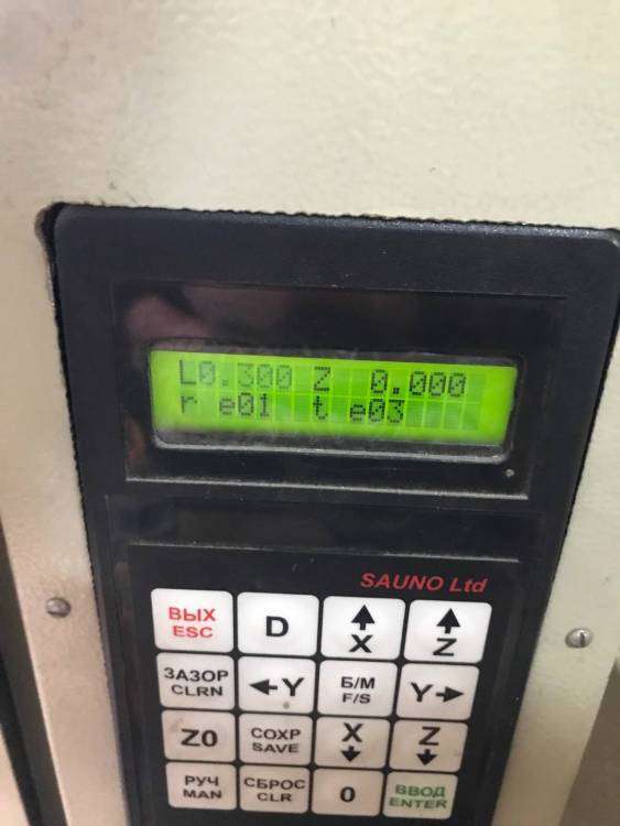

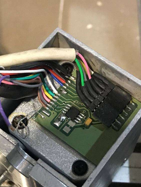

sadovnik.sdv Опубликовано 9 февраля, 2022 Опубликовано 9 февраля, 2022 (изменено) Здравствуйте. Помогите пжл с проблемкой. станок версии 8 , апгрейдился из 7.2. Работал нормально, потом вылетела ошибка датчика. Осмотрел - отпаялся проводок от платы. Припаяли обратно и датчик стал нормально показывать уровень при нажатии, но магнит теперь показывает ошибку e03. В энгрейве никаких ошибок не показывается. Тест магнита показывает 0, но без ошибок. Изменено 9 февраля, 2022 пользователем sadovnik.sdv
Роман н Опубликовано 9 февраля, 2022 Опубликовано 9 февраля, 2022 Если паял хреновым паяльником или не до конца выключил станок, то мог спалить датчик на магнит. Но сначало очень внимательно посмотри как запаял. Нет ли залипух и канифоль смой (но это для порядка больше). Еще раз посмотри все ли провода запаяны. Пинцетом подергай. А так в сауно. Датчик сам не поменяешь. 1
sadovnik.sdv Опубликовано 9 февраля, 2022 Автор Опубликовано 9 февраля, 2022 Если фиолетовый проводок припаять на место, то ошибка датчика r e01 пропадает, и датчик работает нормально. 1 минуту назад, Роман н сказал: Если паял хреновым паяльником или не до конца выключил станок, то мог спалить датчик на магнит. Но сначало очень внимательно посмотри как запаял. Нет ли залипух и канифоль смой (но это для порядка больше). Еще раз посмотри все ли провода запаяны. Пинцетом подергай. А так в сауно. Датчик сам не поменяешь. Скорее всего так оно и будет (
Malacal Опубликовано 9 февраля, 2022 Опубликовано 9 февраля, 2022 Ошибка возникла из-за того, что отсутствует микросхема EEPROM Flash, он же счетчик работы станка. 1 1
dexter 2015 Опубликовано 9 февраля, 2022 Опубликовано 9 февраля, 2022 @sadovnik.sdv посмотри может вся микросхема отошла от стенки, если да то ее приклеить нужно 1
sadovnik.sdv Опубликовано 10 февраля, 2022 Автор Опубликовано 10 февраля, 2022 09.02.2022 в 12:24, Malacal сказал: Ошибка возникла из-за того, что отсутствует микросхема EEPROM Flash, он же счетчик работы станка. Да, здесь явно чего-то не хватает, но как она отвалилась. Голову не роняли и не трясли ))) Спасибо.
katalist Опубликовано 11 февраля, 2022 Опубликовано 11 февраля, 2022 12 часов назад, sadovnik.sdv сказал: Да, здесь явно чего-то не хватает, но как она отвалилась. Голову не роняли и не трясли ))) Спасибо. Плохая пайка. От вибрации микросхема отвалилась. Поможет только полностью новая плата. Можно снять плату с другого магнита, если есть запасной. 1
