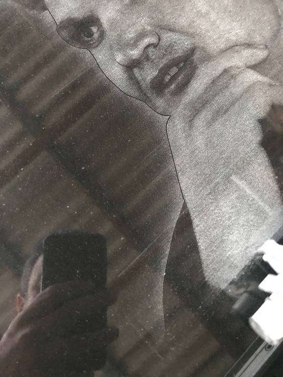

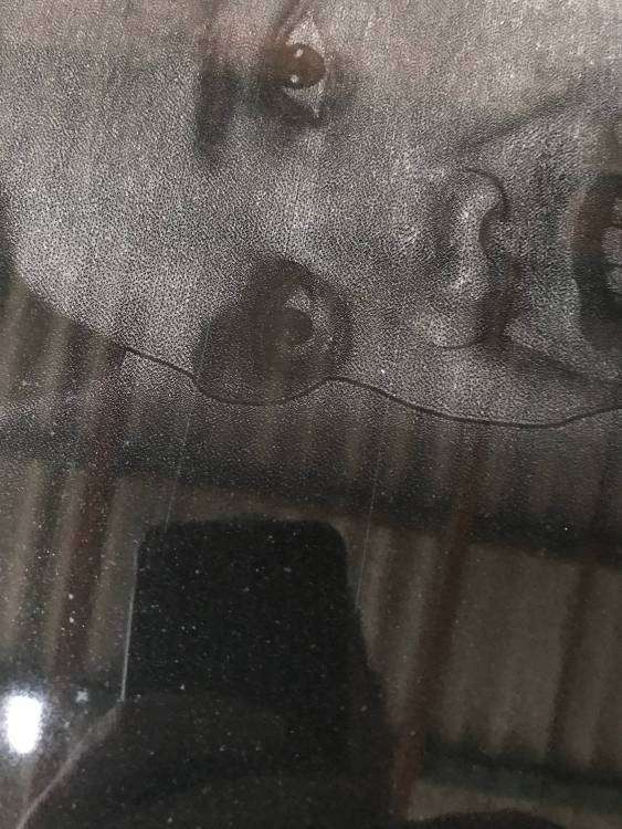

Здравствуйте! Недавно появился такой косяк в гравировке раньше на базальте бил идеально недавно стал делать мелкие царапины не пойму почему, если кто сталкивался с такой проблемой просьба посоветуйте что и куда смотреть всем спасибо заранее
либо пыль под лапкой ,
либо датчик не отрабатывает. провода давно менял?
Провода менял недавно и наконечник датчика уровня специально новый поставил не знаю на что ещё грешить правда есть небольшой люфт Коретки по иксу пробовал протягивать ее там все плотно не хочу перетянуть живу далеко от России
игла
Я уже не знаю, я с таким явлением сталкивалась,  и не раз,  просмотрела все изьяны.  , ГРЕШИЛА на всё. Были проблемы со станком, но тут другое( ФОТО ПЕРЕД ГРАВИРОВКОЙ , КОНТУР, одна точка может наделать шума.
ещё вариант почистить станок, но сейчас его лучше не трогать а запустить по тому же ,ещё раз.
если конечно вы его не тронули с точки
