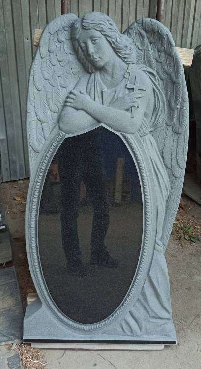

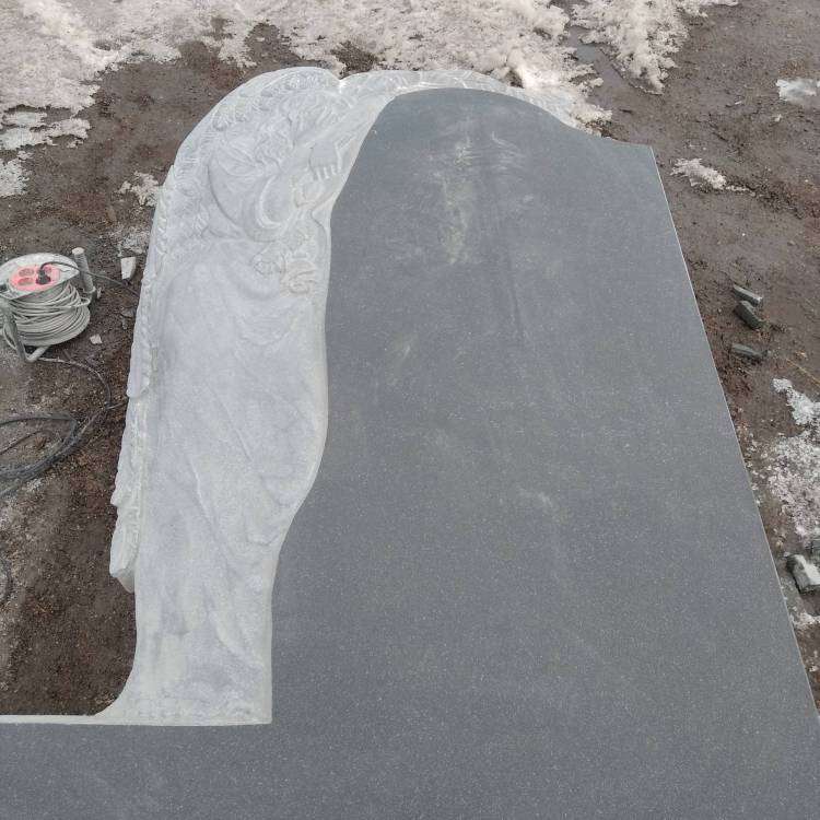

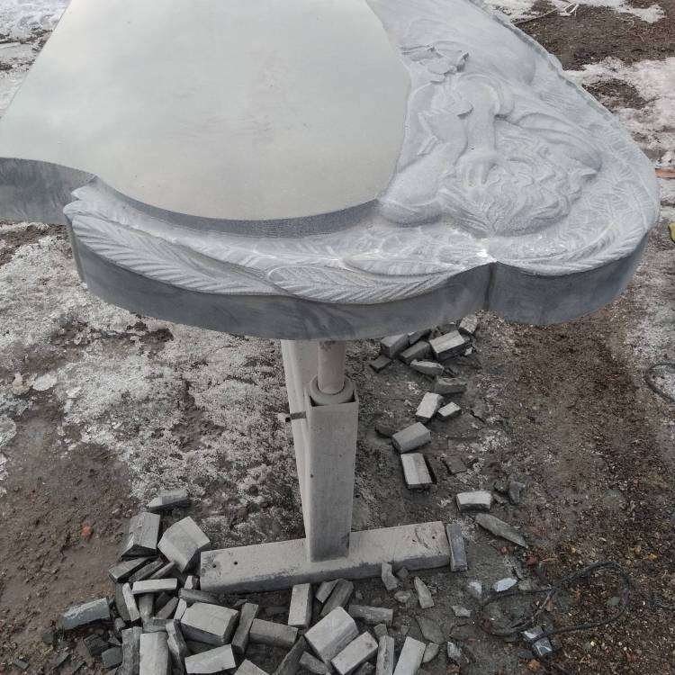

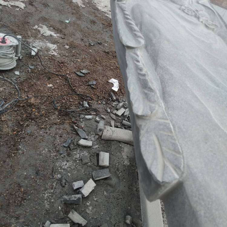

артур12 Опубликовано 2 марта, 2022 Опубликовано 2 марта, 2022 Вот ещё. К стати спасибо Калуге. Подсказал что да и как торцы отполировал смотрится прикольно. Что то от себя добавил. 1
minus Опубликовано 2 марта, 2022 Опубликовано 2 марта, 2022 @артур12 ну что то совсем плоско Нарисованная смотрелась бы объемнее 1 3
Agronom Опубликовано 2 марта, 2022 Опубликовано 2 марта, 2022 38 минут назад, minus сказал: @артур12 ну что то совсем плоско Нарисованная смотрелась бы объемнее Судя по фото, глубина модели не более 20 мм....для Ангела совсем мало((( Как минимум 45 мм и то лицо плосковато в сравнении с оригинальным....
Калуга Опубликовано 3 марта, 2022 Опубликовано 3 марта, 2022 11 часов назад, артур12 сказал: Вот ещё, торцы отполировал смотрится прикольно. Что то от себя добавил. Судя по толщине камня, рельеф надо было сделать поглубже. Объёмней бы смотрелось.
zelenok Опубликовано 3 марта, 2022 Опубликовано 3 марта, 2022 10 часов назад, Agronom сказал: глубина модели не более 20 мм Три года назад вся выставка была завалена таким отстоем-зрелище которое может довести до отвращения.
