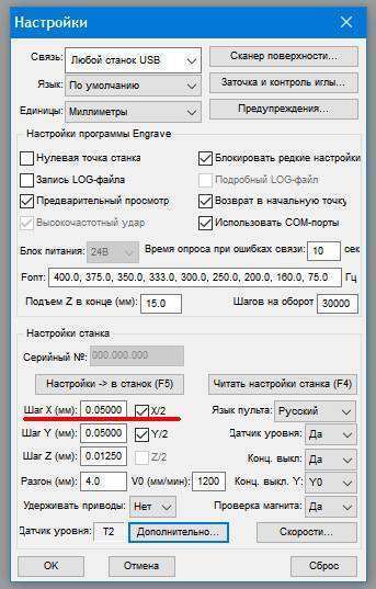

У меня проблема. Рабочее поле по оси х 60 см. Головка по оси  движется в 2 раза быстрее. К примеру,дисплей показывает, что пройдено 30 см., а на самом деле головка станка проходит все 60 см.
Не могу разобраться, в чем дело. Сбрасывал настройки до заводских - не помогло. Может кто сталкивался с подобным?
@sksp , а раньше всё нормально было?
Если станок у кого-то взял, то есть подозрение, что винт по Х стоит нестандартный.
Попробуй в настройках шаг поменять.
