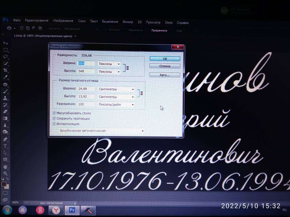

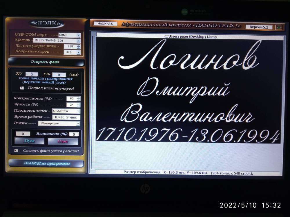

Наталья Т Опубликовано 10 мая, 2022 Опубликовано 10 мая, 2022 Всем доброго времени суток. сильно не пинайте если глупость напишу т.к. делаю первые шаги. Делаю ретушь,ставлю размер который должен быть на камне,открываю программу панно-графа,а там другие размеры изображения показывают и гравировка получается меньше. что делать?
ibucov Опубликовано 10 мая, 2022 Опубликовано 10 мая, 2022 @Наталья Т посмотрите чтобы разрешение было одинаковое и в фотошопе и в программе в см

vadim Опубликовано 10 мая, 2022 Опубликовано 10 мая, 2022 Плотность 50 50 сответсивует разрешению 50 пикселей на см Ваши 100 пик на дюйм = 39.37 п на см Требуется 127 пиксерей на дюйм
Наталья Т Опубликовано 10 мая, 2022 Автор Опубликовано 10 мая, 2022 если я ставлю разрешение 50 то размер всё равно не совпадает как вы вычислили что нужно 127 пикселей? оооо,похоже я-дундук
vadim Опубликовано 10 мая, 2022 Опубликовано 10 мая, 2022 @Наталья Т так это не я высчитал, а проклятые буржуины в дюймах считают, один см равен 2,54 дюйма , 50 пикселей на см равен 127п на д ;-)
Stas Опубликовано 11 мая, 2022 Опубликовано 11 мая, 2022 10.05.2022 в 13:50, vadim сказал: Плотность 50 50 сответсивует разрешению 50 пикселей на см Ваши 100 пик на дюйм = 39.37 п на см Требуется 127 пиксерей на дюйм Та где "Пиксели на дюйм" с права есть маленький черный треугольник. Нажмите на него и выберите Пиксели на сантиметр После этого изменится параметры в соседнем окне (скорее всего та будет 19,685) забейте в нем 50 и будет вам СЧАСТЬЕ

Талана Опубликовано 13 мая, 2022 Опубликовано 13 мая, 2022 В фотошопе. Там где у вас строка 100 пиксели/дюйм есть стрелочка ↓. Нажмите и увидите пиксели/сантиметр. Ставьте 50. Или запомните, что если уж в пикселях /дюйм, то 127. И это всегда, если режим гравировки 50*50 т/см. Ещё можно вопрос, а настройки в программе паннографа (яркость /контрастность) вам настроили в Делке или вы сами? Какая у вас модель?У меня ни на одном станке нет в программе "частота ударов иглы". Интересно.
Grigorii Опубликовано 14 мая, 2022 Опубликовано 14 мая, 2022 Может у вас проблема в том что в настройках делк режим 50*50 поэтому он и гравирует портрет на половину меньше размера заданного в фотошоп. А в фотошопе разрешение, оно делает только разброс точек разный на квадратный сантиметр или дюйм. Чем выше разрешение тем плотнее точки. Ретушь скорее всего готовая под станок приходит, нужно только размер рабочего поля указать. Или не так?
vadim Опубликовано 14 мая, 2022 Опубликовано 14 мая, 2022 1 час назад, Grigorii сказал: Может у вас проблема в том что в настройках делк режим 50*50 поэтому он и гравирует портрет на половину меньше размера заданного в фотошоп. А в фотошопе разрешение, оно делает только разброс точек разный на квадратный сантиметр или дюйм. Чем выше разрешение тем плотнее точки. Ретушь скорее всего готовая под станок приходит, нужно только размер рабочего поля указать. Или не так? Так вот щачем режим 50-50 гравировать половина портрета Режим 33.3-33.3 гравировать 1/3 портрета? Режим 50-25 сколько портретов отгравирует?
Grigorii Опубликовано 14 мая, 2022 Опубликовано 14 мая, 2022 @vadim то есть под точечный режим в делк нужно разрешение в фотошопе ставить такое же для ретуши в сантиметрах Просто у нас на цеху у оператора тоже маленькие портреты на досках получаются, поэтому интересовался

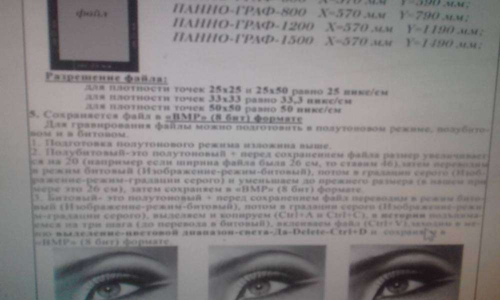

vadim Опубликовано 14 мая, 2022 Опубликовано 14 мая, 2022 @Grigorii дэлк нет изменеия нанесения (точечный амплетудный комбенированый и тому потобных) есть наложение текстуры (кожа мрамор гранит) Гравируемое изображение подготавливается в соответстии с возможным разрешением. А именно 25-25 25 п/см 33-33 33п/см 50-50 50п/см соответстенно перевод в п/дм потребуется умножить на 2.54 либо нажатием в фотошопе треугольника переводящий п/см в п/дм
Grigorii Опубликовано 23 мая, 2022 Опубликовано 23 мая, 2022 10.05.2022 в 11:31, Наталья Т сказал: А Зачем у вас в фотошопе галочка в графе "Интерполяция" ?
Grigorii Опубликовано 23 мая, 2022 Опубликовано 23 мая, 2022 Для уменьшения изображения интерполяция применяется Бикубическая с уменьшениемhttps://www.photoshopsunduchok.ru/other/raznoe/3532-interpolyciya-v-photoshope
