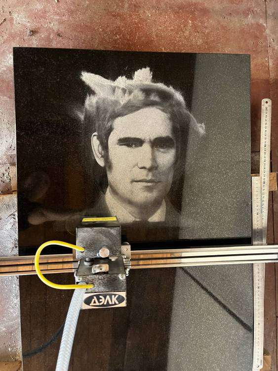

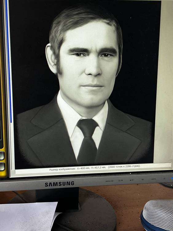

Добрый день ! Подскажите пожалуйста, в чем проблема , стоянок бывает чернит портреты ( или как это правильно назвать , не знаю ) . Брови слились с веками . Все чёрным набил (( А вот на нижнем , все боле менее нормально … все набито одними и теми же настройками , одним и тем же станком .

чаще иглы меняйте, у меня на одной игле первые два портрета норм, потом с настройками играю, а после пятого портрета все, смена иглы
@костик ботаник меняем , портрет с чёрными бровями набит новой иглой , а нижний портрет набит иглой после четырёх гравировок . На буквы отдельные иглы .
@Татьяна42 скорее всего первый портрет нормально смотрится по яркости и контрасту на экране, а второй видно высветленный. Высветляйте средним ползунком где уровни.   А лучше делать портрет как хотим видеть на камне, а потом перед тем как закинуть в станок высветлять на определенно число средним ползунком где уровни или гамма коррекция где экспозиция(это одно и то же
ну и от иглы еще зависит
Изменено пользователем ibucov
  • 3 года спустя...
Это расстояние между иглой и камнем гуляет, при полировке камня ручным способом игла в местах неровности зачищает камень. Станок хорошо работает только при заводской полировке
