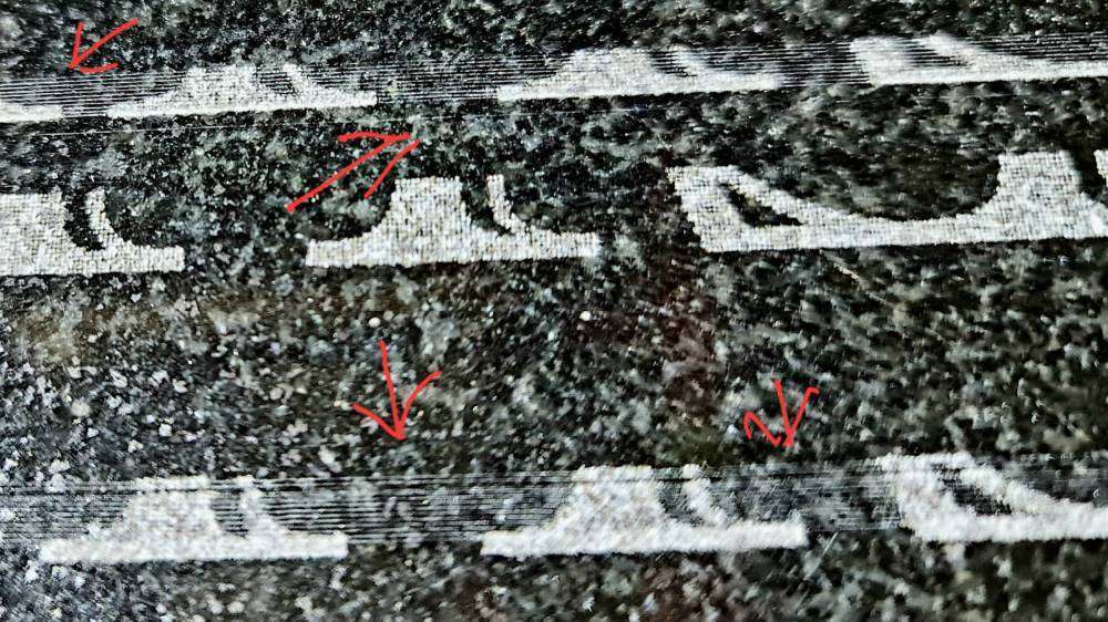

Во время работы уменьшается зазор и начинает царапать камень , на фото отметил. Провода z, r подкидывал новые ничего не поменялось

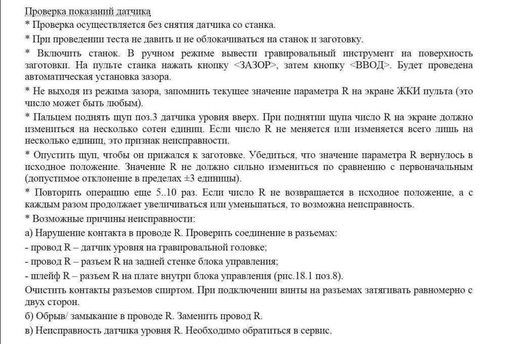

Проверь датчик уровня согласно инструкции.
  • За умную мысль 1
Была бы инструкция ! Как его проверить?
13 часов назад, Мойша Степан сказал:
Как это сделать? У меня нет никаких инструкций и не было никогда
7 часов назад, Мойша Степан сказал:
Проверил!
Настройки были сбиты .
Выставил как положено, пробил все хорошо но через несколько проверок при пробитии глаза настройки датчика уровня сбились.Значение r - было 0-7 , затем стало r-230.Гайка лапки уровня затянута и посажена на супер клей если что )))
