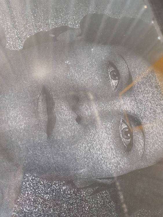

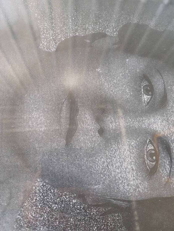

Navoper Опубликовано 8 июня, 2022 Опубликовано 8 июня, 2022 Добрый день уважаемые форумчане. Не так давно начал работать со станком Миртелс Роботикс (ударник). Так вот учился, экспериментировал и многое понял за это время. Но все таки остались вопросы, ответы на которые хотелось бы получить от опытных мастеров. Но сейчас столкнулся с проблемой и испортил плиту. Так вот, гравирую портрет на темном камне типа индийского габбро, и он у меня выхотит таким. Фото выставляю ниже. Силы удара 140/240, разрешение 100 dpi. Как видите, на темных участках еле заметно, а на светлых глубокие царапины иглой. Игла почти новая, зазор выставлен 0.3мм, до этого гравировал другие портреты с теми же параметрами и все было нормально.
zelenok Опубликовано 8 июня, 2022 Опубликовано 8 июня, 2022 53 минуты назад, Navoper сказал: остались вопросы, ответы на которые хотелось бы получить от опытных мастеров Стучись к Суриману, рекомендую. 1
Soaring man Опубликовано 8 июня, 2022 Опубликовано 8 июня, 2022 @Navoper поменяй иглу, награвируй градиент и сфоткай с нормальным освещением
Navoper Опубликовано 9 июня, 2022 Автор Опубликовано 9 июня, 2022 Ребята, всем спасибо за помощь. Проблема была в игле. Но сначала сомнений по поводу иглы вообще не было, так как отработала она всего на одном портрете, а были иглы, которые гравировали по 5-6 портретов и проблем не было. Думаю кончик просто отлетел, ибо не возможно такого резкого износа. Спасибо еще раз всем.
minus Опубликовано 9 июня, 2022 Опубликовано 9 июня, 2022 3 минуты назад, Navoper сказал: Но сначала сомнений по поводу иглы вообще не было, так как отработала она всего на одном портрете, а были иглы, которые гравировали по 5-6 портретов и проблем не было. Есть правило станочка гравировщика - иглу надо точить перед каждым портретом, и не слушай тех авантюристов которые говорят, что им иглы хватает на пять портретов. Больше настораживают два пропуска в районе губ.
