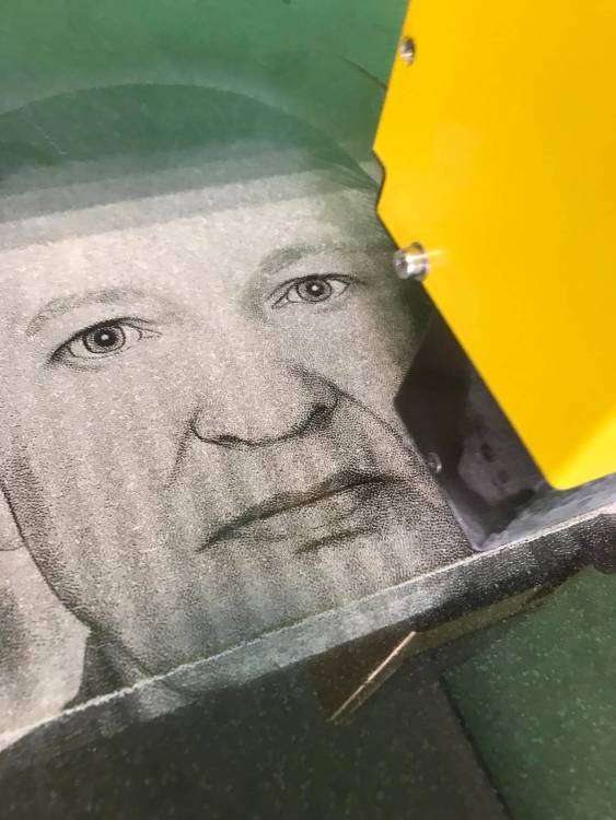

алексвойков Опубликовано 14 июня, 2022 Опубликовано 14 июня, 2022 Всем доброго дня, может кто поможет, возникла проблема со станком роботикс-абсолют начал выдавать вертикальные полосы. В чем может быть причина. Поддержка предложила экспериментировать с подачей и разрешением или в сервис.
алексвойков Опубликовано 14 июня, 2022 Автор Опубликовано 14 июня, 2022 К сожалению точно не он, это было первое на что я грешил, но спасибо
Тот Опубликовано 14 июня, 2022 Опубликовано 14 июня, 2022 1 час назад, алексвойков сказал: К сожалению точно не он, это было первое на что я грешил, но спасибо Если там плавающая головка на подшипнике, то попробуйте поменять.
Connar Опубликовано 14 июня, 2022 Опубликовано 14 июня, 2022 может волну дает шестеренка какая. может стабилизатор надо)
алексвойков Опубликовано 15 мая, 2023 Автор Опубликовано 15 мая, 2023 Да проблема решилась заменой винта на оси Х, один раз головка соскочила с заготовки и двигала ее, винт погнулся.
