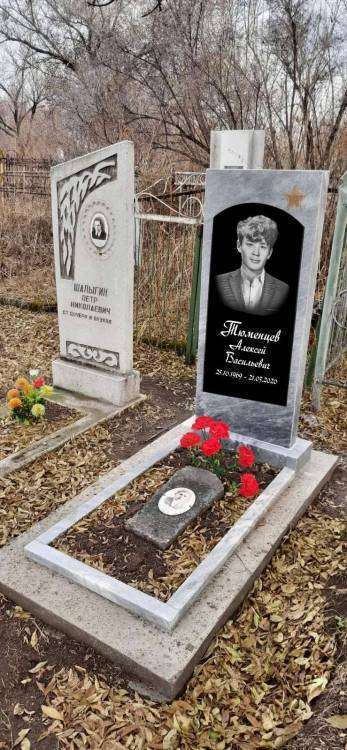

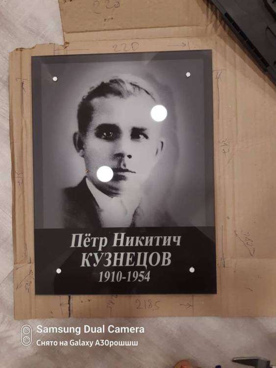

Денис111 Опубликовано 17 июня, 2022 Опубликовано 17 июня, 2022 Обратилась девушка попросила сделать отверстия на установленном памятнике (памятник недавно сделали от военкомата, не понравилось фото на плитке) для замены плитки на стекло которое заказала за 20 000 рублей. Хочется помочь безвозмездно, подскажите что можно сделать.
Церетели Опубликовано 17 июня, 2022 Опубликовано 17 июня, 2022 (изменено) Для отверстий используйте алмазную коронку нужного размера (стоят 300 - 500 руб) в таком случае памятник не надо снимать. Только возьмите сикалку с водой, т.к. требуется постоянное охлаждения. Шов между стёкл промазал бы дополнительно хорошим герметиком, а лучше чем ни будь двухкомпанентным. Стекло прикручиваем от руки еле еле, можно сказать, что даже не докручиваем иначе придётся ещё одно заказывать. upd; Либо можно взять сверло по керамике. Изменено 17 июня, 2022 пользователем Церетели

Денис111 Опубликовано 17 июня, 2022 Автор Опубликовано 17 июня, 2022 Не хочу ставить этот триплекс. Спрашиваю Как и из чего сделать достойно. Демонтировать не дают, так бы сделал гравировку на плитке и вставил в нишу. Это не мой заказ. Человек обратился, чтобы приехали и на месте прикрутили стекло.

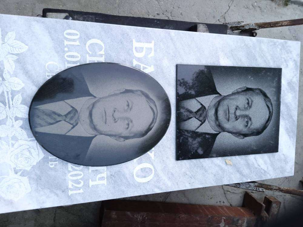

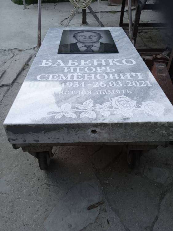

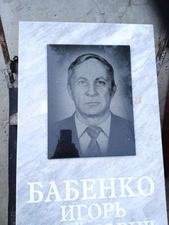

Агита Опубликовано 17 июня, 2022 Опубликовано 17 июня, 2022 (изменено) А памятник снять с тумбы не вариант?( чуть расшатать, болгаркой срезать штырь., по любому он там один) так бы можно плитку которая там имеется со всех сторон диском аккуратно подрезать , остальное скальпельком . новую на клей и на болты чтоб вода не попадала , и чуть ниже на нее плитку также на болты. А потом просто поставить на два штыря. Наглядный пример. Сначала мы по ошибке сделали овал а надо было 30×40 прям.(гранит) портрет не понравился. Сделали на прям. но Клиент не доволен и этим фото. Сняли , завтра будем выбирать. А на то место в нише на 5мм увеличим и выдолбаем старую. Изменено 17 июня, 2022 пользователем Агита

Руслан Опубликовано 17 июня, 2022 Опубликовано 17 июня, 2022 (изменено) 9 часов назад, Денис111 сказал: Не хочу ставить этот триплекс. Спрашиваю Как и из чего сделать достойно. Демонтировать не дают, так бы сделал гравировку на плитке и вставил в нишу. Это не мой заказ. Человек обратился, чтобы приехали и на месте прикрутили стекло. 1.Правильно что не хочешь. Ибо потом нести тебе отвественость. 2.Из чего сделать? Плитка 35*75 типовая плиткой поверх. Быстро и решает все вопросы,вплоть до лишних слов и наград 3.Крепление на месте вообще легкотня.Делается сверху ,без ниши через два дюпеля. Изменено 17 июня, 2022 пользователем Руслан

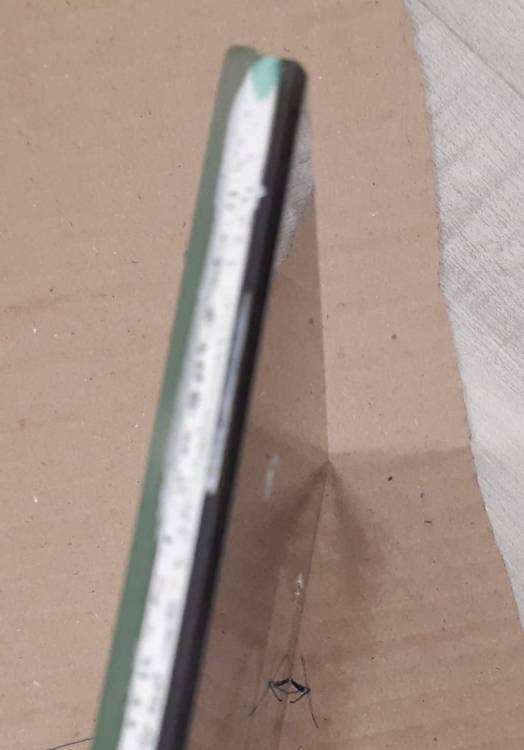

Connar Опубликовано 18 июня, 2022 Опубликовано 18 июня, 2022 да стекла уже готовы. триплексы какие то, даже на серный герметик пожопились производители. а почему отверстия белые? может это просто зеркальная гравировка лаером , а потом залили белым герметиком и склеили?
Денис111 Опубликовано 18 июня, 2022 Автор Опубликовано 18 июня, 2022 5 часов назад, Zaichko Kirill сказал: В таких случаях, снимаем памятник и заказываю керамогранит с кромкой, делаю нишу и вклеиваем. Но в последнее время отказываюсь от таких заказов,это гемор, лучше по кладбищу походить визитки пораздовать и найти нормальный заказ. С этими переделками и геморным заказчиком вы в этого потратили куча времени и сил, и наверное почти в 0 вышли,смысл заморачиватся? Вы не поняли, это не мой камень, заказ, заказчик и даже не знаю кто делал памятник плитку и стекло. Позвонил человек попросил прикрутить стекло, но посмотрев на эту порнографию, предложил сделать бесплатно гранитную плитку с гравировкой или фото на керамограните + ниша + фио на стеле. Демонтировать не хотят, а прикручивать гранит или керамогранит я не хочу. Вот и спрашиваю, просто хочется помочь.

Zaichko Kirill Опубликовано 18 июня, 2022 Опубликовано 18 июня, 2022 12 часов назад, Денис111 сказал: Вы не поняли, это не мой камень, заказ, заказчик и даже не знаю кто делал памятник плитку и стекло. Позвонил человек попросил прикрутить стекло, но посмотрев на эту порнографию, предложил сделать бесплатно гранитную плитку с гравировкой или фото на керамограните + ниша + фио на стеле. Демонтировать не хотят, а прикручивать гранит или керамогранит я не хочу. Вот и спрашиваю, просто хочется помочь. Тогда я не понимаю зачем бесплатно и ещё такой гемор,но не в этом вопрос. Я бы заказал керамогранит прямоугольной формы,с 2мя отверстиями по вертикали, на месте сверлите камень, на вставку клей для керамогранита и все. Размер 30х40, этот размер перекроет старые дырки.
