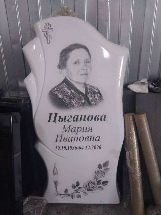

WORLD OF STONE Опубликовано 19 июня, 2022 Опубликовано 19 июня, 2022 Что за памятник? Из чего сделан?
Zaichko Kirill Опубликовано 19 июня, 2022 Опубликовано 19 июня, 2022 Если такой в Крыму поставить,на солнце выгорит к чертям и пожелтеет. Уже был в этом году первый клиент который спрашивал чем закрыть выгоревший портрет. А торец на памятнике ваще обуглился.
SARATON Опубликовано 19 июня, 2022 Опубликовано 19 июня, 2022 Почему-то напоминает унитаз..Это только мне так кажется? 3 1
Connar Опубликовано 19 июня, 2022 Опубликовано 19 июня, 2022 В 19.06.2022 в 07:32, WORLD OF STONE сказал: Из чего сделан? Показать из кухонной столешницы )
zelenok Опубликовано 19 июня, 2022 Опубликовано 19 июня, 2022 (изменено) Это наверно новомодный полимербетон. Так-то штука классная на первый взгляд, заявлено много интересного в технологии, но длительной эксплуатации пока нет, нечего сказать. У нас на кладбах начали появляться не так давно-лет пять-семь назад, сейчас глянешь-на авито их предложений тьма, а среди установленных минимумБелое исполнение первый раз вижу, так-то да, фаянсово-унитазненько выглядит Изменено 19 июня, 2022 пользователем zelenok 1 2
dsretouch Опубликовано 19 июня, 2022 Опубликовано 19 июня, 2022 При виде этого чуда сантехники восхитились))
dsretouch Опубликовано 19 июня, 2022 Опубликовано 19 июня, 2022 На такой памятник портрет бабульки-одуванчика в белой одежде нанести и снежной зимой будет смотреться - самое то))
Руслан Опубликовано 19 июня, 2022 Опубликовано 19 июня, 2022 Полимер,видно по черным выглядывающим...
антропов роман Опубликовано 19 июня, 2022 Опубликовано 19 июня, 2022 В 19.06.2022 в 11:16, zelenok сказал: У нас на кладбах начали появляться не так давно-лет пять-семь назад, сейчас глянешь ............. Показать Вспомнинаю - год либо 06, либо 07..Порыскал по Мск в поисках приткнутся на портретку (без фанатизму)... Где-то на окраине в промзоне контора... основной бьём был именно какие то полимеры - чёрные, короба т.е. буквально вот полые внутрях. Пальчиками постучишь - и звенят аки бабрабан... Т.е. чтобы на гранит сесть, нужно было проявить себя на этой шляпе )))) для пробы шлёпнул им портрет...непревычно, но принаровится можно.. делается быстро... Но не привлекла меня такая забава ... Они, помоему, их на окрестные колхозы гнали. Что знаешь-поведаешь за стойкость того продукта ????
drDD Опубликовано 19 июня, 2022 Опубликовано 19 июня, 2022 лет на 10 точно хватит, потом либо родственникам пофиг, либо гранит поставят 1
zelenok Опубликовано 19 июня, 2022 Опубликовано 19 июня, 2022 (изменено) В 19.06.2022 в 15:10, антропов роман сказал: Что знаешь-поведаешь за стойкость того продукта ???? Показать То что видел-стоит, имеет глянец и цвет как свежая калоша и такие-же характерные неровности, в большинстве случаев какие-то давленные формы, сзади более неровные чем спереди. Да-постучишь-интересно звучат(опять-же фаянс всплывает) инструментом конечно не пробовал. Портреты в основном станочные. В целом, по прошествию времени смотрятся достойно, лопнувших, облезших и разбитых упавшим деревом не видел, кстати -перекошенных и просевших по-моему тожеИной раз взгляд выхватывает сильно потускневшие и сменившие цвет на тёмно-серый, но надо уточнять-из этой серии поделия или нет, не уверенТак-то конструкции не сильно тяжёлые, но вес всё-же имеют, стопудово, по ощущениям сродни метровой пятёрке с тощим цветником. Цветники так-же давленные формы, вообще в большинстве-витиеватые формы и все в чОрно-галошном исполении. Изменено 19 июня, 2022 пользователем zelenok 1 1
Jedka Опубликовано 1 июля, 2022 Опубликовано 1 июля, 2022 В 19.06.2022 в 15:33, drDD сказал: лет на 10 точно хватит, потом либо родственникам пофиг, либо гранит поставят Показать 10 лет мало.... Ишак или Падишах могут дожить.

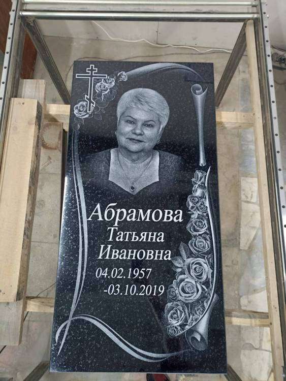

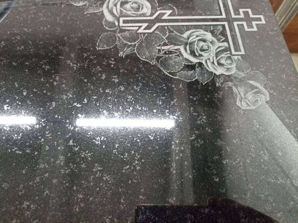

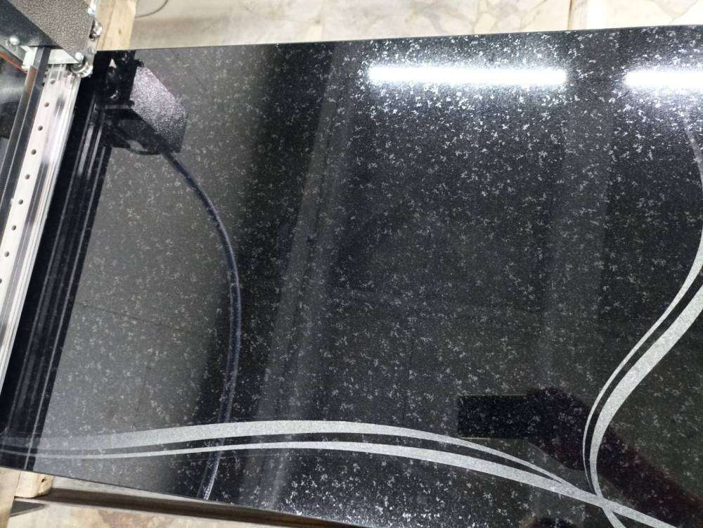

Stas Опубликовано 20 июля, 2022 Опубликовано 20 июля, 2022 Вчера перебирали новую партия. Попалось 4е таких плиты. Сначала расстроился, но результат получился интересный. Кто знает, что за камень?
Калуга Опубликовано 20 июля, 2022 Опубликовано 20 июля, 2022 (изменено) Карелия, хакосельский. Достойный камень. Есть похожий китаец Shansi C, но это точно хакосельский. Изменено 20 июля, 2022 пользователем Калуга 3
Stas Опубликовано 20 июля, 2022 Опубликовано 20 июля, 2022 В 20.07.2022 в 14:27, Storn сказал: Китай Показать Китай при пропитке идет пятнами, этот рисунок выдержал четко.
zelenok Опубликовано 20 июля, 2022 Опубликовано 20 июля, 2022 В 20.07.2022 в 14:24, Stas сказал: новую партия Показать Кто так подмешивает? Интереснейшие метаморфозы происходят То Хакосельского на распиловку не дождёшься-очередь по нескольку недель, то подмешивают в пачки прям нахаляву, а был на 30% дороже карела
zelenok Опубликовано 21 июля, 2022 Опубликовано 21 июля, 2022 В 20.07.2022 в 17:34, Р.Н.Б. сказал: дороже он никогда не был Показать Пардон, Шушкова просила в апреле 21г.+5% к диабазу, но эта наценка внутри их производства и перед стартом сезона, к августу того-же года выросла и цена и очередь, а так-то диабаз на тот момент сильно дешевле пользовали А в 2006-2007, в начале разработок, когда в ритуалке с ним не задалось он конечно был дешевле всех, пока пытались его на рынок пропихнуть
Калуга Опубликовано 21 июля, 2022 Опубликовано 21 июля, 2022 У нас в Калуге хакосельский дороже другорецкого.
Stas Опубликовано 21 июля, 2022 Опубликовано 21 июля, 2022 Раз такое дело, надо будет еще у них попросить. Мало ли.
