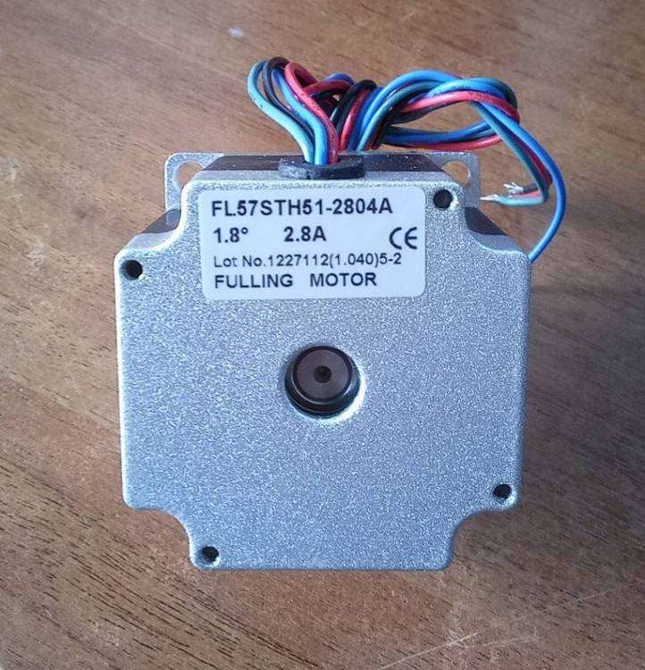

Может кто знает какой подшипник находиться в двигателе на станке, нужно его заменить, а какой купить не знаю, или может сразу кто знает нде заказать ?

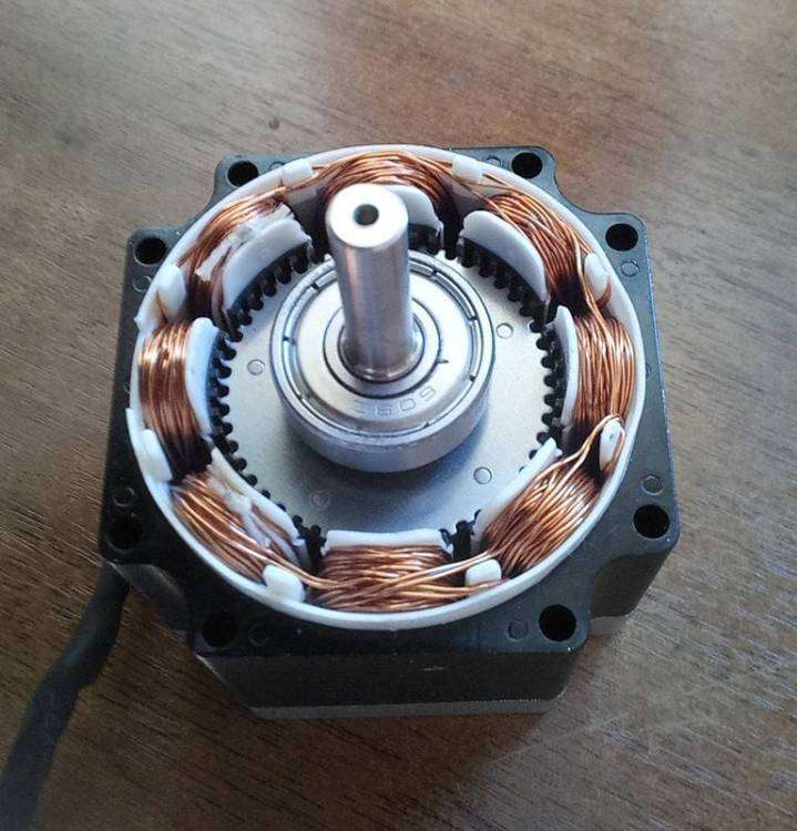

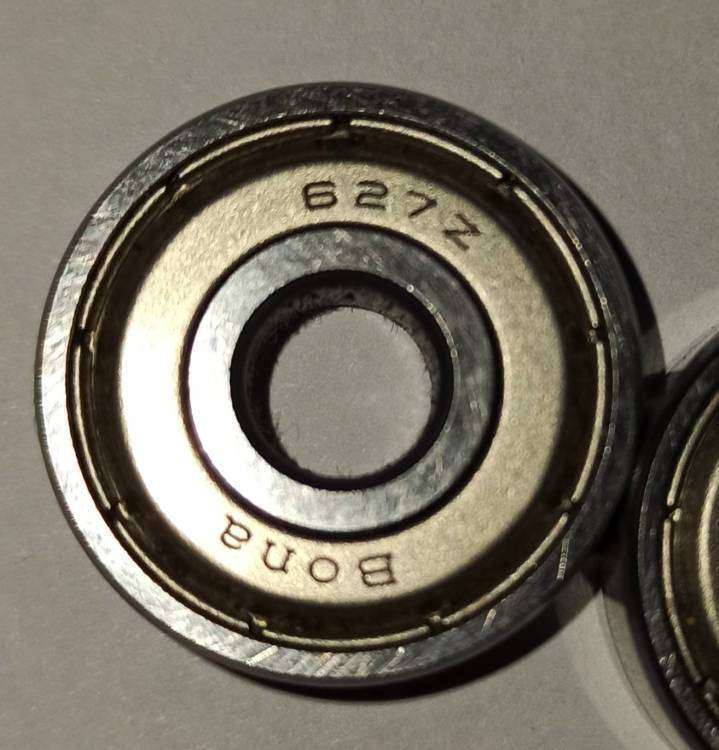

Не уверен на сто процентов, потому как за весь опыт приходилось всего несколько раз  менять  подшипники в шд, вот такие ставил
Диаметр вала 6.35?
И причина замены подшипников?
Купить можно на озон
Изменено пользователем minus
Для движка FL57STH51-2804A идут два подшипника 608z. Брал в Сфере-2В. Считаю, что лучшие подшипники - это SKF.
