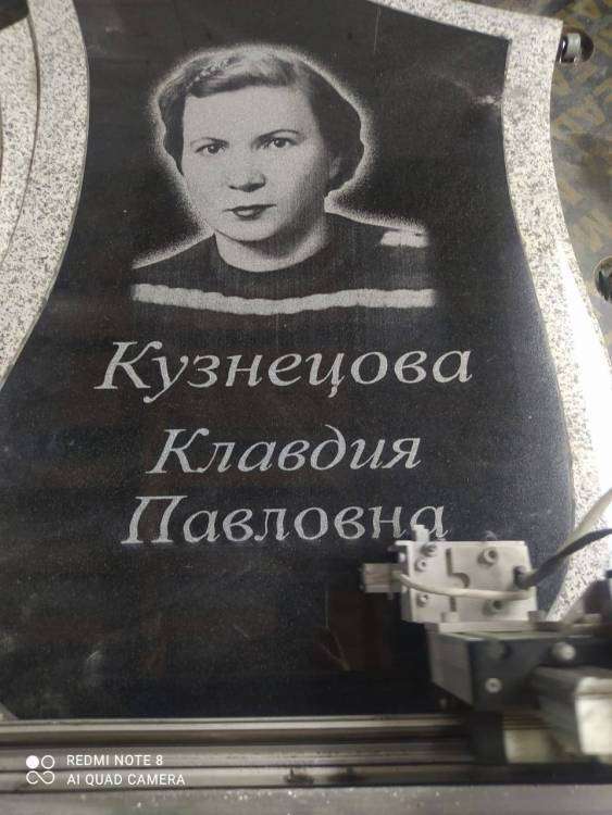

Что может быть со станком, посмотрите на буквы. Искажает буквы, и портрет после второго прохода, не попадает в нужное место
30.06.2022 в 14:49, /Татьяна/ сказал:
Что то по моему с механикой проблемы, у меня такое было когда ремень стерся и зубчатая шестерня по оси Х

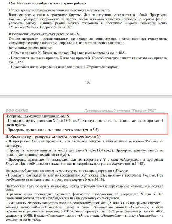

Возможно прокручивает муфта по Х, возможно пропуск шагов движком, попробуйте скорость поменьше выставить... а вот что по этому поводу говорит мануал:
Спасибо, уже разобрались, дело было в муфте
