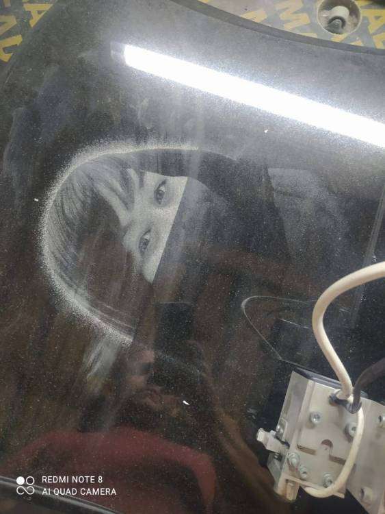

Не пойму в чем причина, бьёт по пол портрета, а дальше не останавливается, но не бьёт, в чем может быть дкло

Этот портрет я три прохода проходил и он каждый раз в одном месте перестаёт бить,но идёт дальше и не пробивает.

скорее всего дело в проводах.
А как камень лежит, ровно, не слишком низко?
Возможно просто игла перестала доставать.
Или это повторяется уже на нескольких камнях? Если уже было такое и примерно в том же месте - провода.
попробуйте увеличить\уменьшить скорость и сменить зазор и посмотрите на каком месте остановится в этом случае станок. вероятно или провода (+разьемы), или блок, или ударная головка. если есть возможность поставьте для теста другую ударную головку чтобы исключить её из вариантов неисправности. далее уже надо будет дальше смотреть, неисправность искать. так же сместите заготовку ниже того места где она лежала до ошибки (так мы узнаем место где провод перетёрся и в этом ли дело, и тоже исключим этот вариант тогда)
Изменено пользователем Chestre
больше похоже на то что гайка швп по Z упирается,в станину. Камень кривой, либо лежит в горизонте с наклоном в пару тройку мм следовательно в начале работы  зазора хватает,  и все идет нормально. далее в процессе работа гайка постепенно упирается в станину и не может опустится ниже, соответственно зазор с каждой строкой увеличивается пока совсем не перестает бить....  короЧе открутите голову и опустите на сантиметр ниже.. ИЛИ ПАЛКИ ПОД КАМЕНЬ ПОЛОЖИТЕ :)   (это если я прав...  на картинке стрелками обозначил проблему.)
мне кажется тогда переход небыл бы таким резким. Больше на провода похоже
26 минут назад, Soaring man сказал:
Как раз резко и получается (по собственному опыту). Ила просто в каком-то месте перестает практически касаться камня, а чуть позже и вовсе бьёт по воздуху.
Датчик уровня не видит при этом резкого перепада, по этому станок продолжает работу.
судя по фото он не совсем перестал бить.........
23 минуты назад, Igor Filistovich сказал:
В таком случае зазор должен же увеличиваться постепенно, и постепенно падала бы сила удара, портрет должен был потемнеть не так резко.
Хотя, глянул фото, после резкого потемнения оно постепенно сошло на нет. Так что наверно может быть
