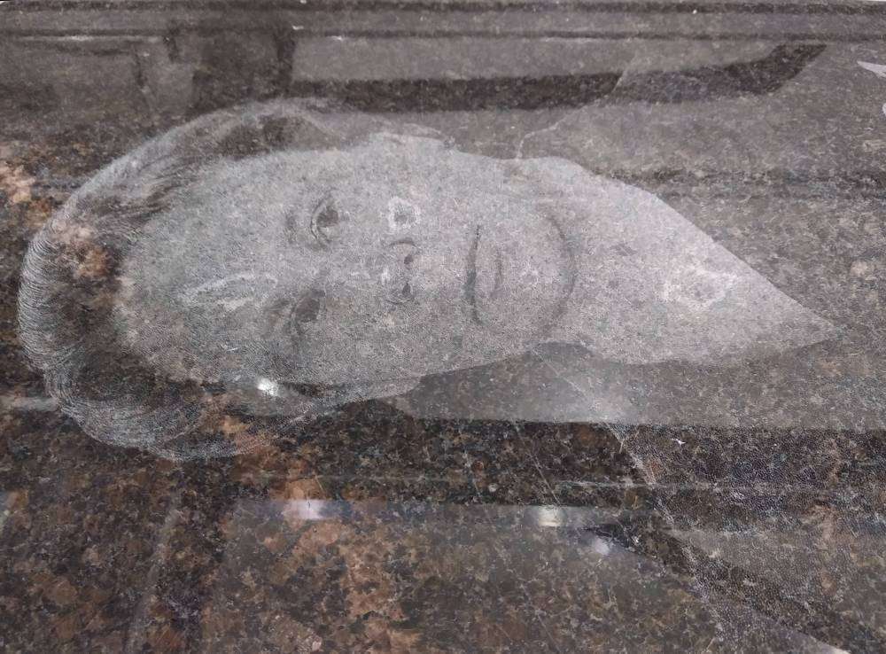

Катенька Опубликовано 15 июля, 2022 Опубликовано 15 июля, 2022 Здравствуйте коллеги! Ничего не нашла в разделах по своей проблеме, но возможно кто-то сталкивался с подобным. Периодически возникает проблема с гравировкой, а именно, границы перехода тона от серого к светло-серому пробивает пятнами, получается как обводка. В чём может быть причина, и как с этим бороться не понимаю. Буду очень признательна если кто-то поможет практическим советом. Прикрепляю фото, слева, на щеке у мужчины пятно в виде светлого контура, в живую сильно бросается в глаза.

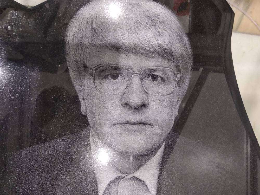

Катенька Опубликовано 16 июля, 2022 Автор Опубликовано 16 июля, 2022 (изменено) При одном проходе очень явно выражено. Предполагаю что это магнит шалит, но не уверена Изменено 16 июля, 2022 пользователем Катенька
Igor Filistovich Опубликовано 16 июля, 2022 Опубликовано 16 июля, 2022 1 час назад, Катенька сказал: Предполагаю что это магнит шалит, но не уверена Больше похоже на вкрапления в камне 1
Катенька Опубликовано 16 июля, 2022 Автор Опубликовано 16 июля, 2022 11 минут назад, Igor Filistovich сказал: Больше похоже на вкрапления в камне @Igor Filistovich то что это не вкрапления в камне, могу сказать уверенно. Проявляется именно в переходе к самому светлому тону на портрете.
Тот Опубликовано 17 июля, 2022 Опубликовано 17 июля, 2022 Было похожее, чаще всё проявлялось на фонах, в полутонах. Ни как не смог решить. И тут тоже никто дельного не подсказал. https://graverstone.ru/topic/13104-zagadochnyy-poluton/#comment-365733
Катенька Опубликовано 17 июля, 2022 Автор Опубликовано 17 июля, 2022 4 часа назад, Тот сказал: Было похожее, чаще всё проявлялось на фонах, в полутонах. Ни как не смог решить. И тут тоже никто дельного не подсказал. https://graverstone.ru/topic/13104-zagadochnyy-poluton/#comment-365733 @Тот у меня такое тоже бывало на ареолах. Прошло когда перестала накидывать резкость, после того как вырезала портрет с фона.
