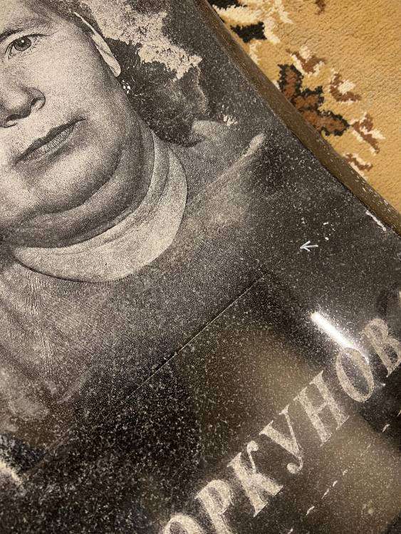

Borland Опубликовано 28 июля, 2022 Опубликовано 28 июля, 2022 Всем привет! Подскажите пожалуйста, из за чего на гравировке начали появляться такие непробитые горизонтальные чёрные полосы всегда в разных местах?
katalist Опубликовано 28 июля, 2022 Опубликовано 28 июля, 2022 Доброго времени суток. Основная причина таких полос - провода.
Borland Опубликовано 29 июля, 2022 Автор Опубликовано 29 июля, 2022 18 часов назад, katalist сказал: Доброго времени суток. Основная причина таких полос - провода. А какие конкретно?
Connar Опубликовано 29 июля, 2022 Опубликовано 29 июля, 2022 ну очевидно которые изгибаются в момент пропуска) ну тут не одна строка пропущена , 5-10
katalist Опубликовано 29 июля, 2022 Опубликовано 29 июля, 2022 1 час назад, Borland сказал: А какие конкретно? Обычно провод R. Но, как правило, меняют все 4 сразу.
Мойша Степан Опубликовано 30 июля, 2022 Опубликовано 30 июля, 2022 @katalist , зачем 4? На головку идут 3 - М, R, Z. Х - провод выходит из строя редко. А прежде, чем ставить новые, можно их перевернуть. Изгиб будет в другом месте. Часто помогает.
katalist Опубликовано 30 июля, 2022 Опубликовано 30 июля, 2022 24 минуты назад, Мойша Степан сказал: @katalist , зачем 4? На головку идут 3 - М, R, Z. Х - провод выходит из строя редко. А прежде, чем ставить новые, можно их перевернуть. Изгиб будет в другом месте. Часто помогает. А зачем заморачиваться с этим? Проще установить 1 раз качественные провода и забыть о проблемах, связанных с ними.
Мойша Степан Опубликовано 30 июля, 2022 Опубликовано 30 июля, 2022 @katalist , не существует "вечных" проводов. Рано или поздно они все выходят из строя. Даже проверенные от Валика. Конечно, их хватает на более долгий срок, но и они "ломаются".
Kim Опубликовано 31 июля, 2022 Опубликовано 31 июля, 2022 (изменено) Согласен по поводу надежности и долговечности нет ничего идеального и вечного. Взял провода от @katalist, второй год работаю без проблем и нареканий. Поменял провода сразу на двух станках, на одном станке сразу пропала ошибка периодически выскакивающая связанная с датчиком уровня. Поэтому однозначно рекомендую менять провода, ну а от кого будут провода, тут каждый сам выбирает. Сам когда то перепаивал провода периодически, как говорится шило на мыло менял, и выписывал из сауно, но они так же через некоторое время начинали выдавать ошибки. А сейчас пока работаю с удовольствием. Изменено 31 июля, 2022 пользователем Kim
katalist Опубликовано 1 августа, 2022 Опубликовано 1 августа, 2022 31.07.2022 в 00:44, Мойша Степан сказал: @katalist , не существует "вечных" проводов. Рано или поздно они все выходят из строя. Даже проверенные от Валика. Конечно, их хватает на более долгий срок, но и они "ломаются". На промышленных станках никогда не меняют проводку в течении всего срока службы станка, так же и дожно быть на гравировальных станках. Я делаю свои провода по такому же принципу, чтоб хватило на весь срок службы станка. И да, есть один нюанс, когда бывают проблемы с проводкой - окисляются разьемы. От этого уже никуда не денешься, т.к. в станке используются компьютерные разъемы, не предназначенные для работы в цеху.
