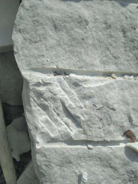

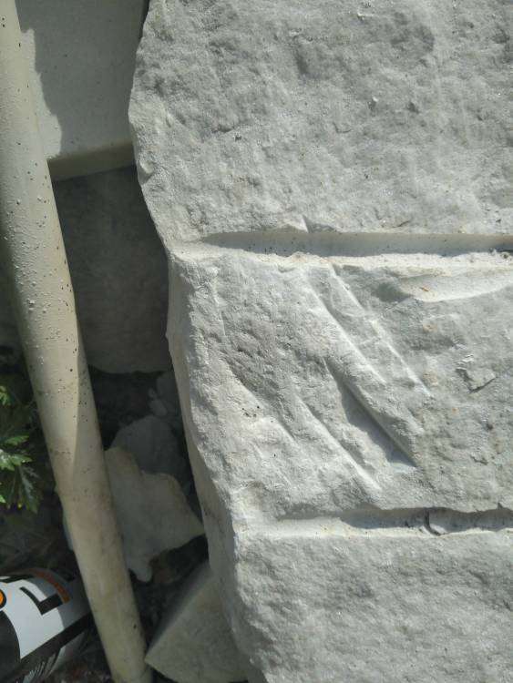

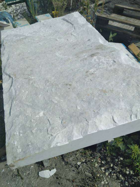

Нурислам Опубликовано 7 августа, 2022 Опубликовано 7 августа, 2022 Здравствуйте форумчане. Кто нибудь пробовал термически обрабатывать мрамор? Цель: удалить шелушащиеся чешуйки, удалить следы инструмента на мраморной скале ну и более привлекательнее сделать рельеф скалы... Возможность обработки пока обычная горелка - баллончик, следы скарпеля удаляются . Вот только вопрос как это повлияет на дальнейшие прочностные характеристики мрамора
Владимир1986 Опубликовано 7 августа, 2022 Опубликовано 7 августа, 2022 А если пескоструем обработать????
антропов роман Опубликовано 7 августа, 2022 Опубликовано 7 августа, 2022 13 минут назад, Нурислам сказал: Здравствуйте форумчане. Кто нибудь пробовал термически обрабатывать мрамор? Цель: удалить шелушащиеся чешуйки, удалить следы инструмента на мраморной скале ну и более привлекательнее сделать рельеф скалы... Возможность обработки пока обычная горелка - баллончик, следы скарпеля удаляются . Вот только вопрос как это повлияет на дальнейшие прочностные характеристики мрамора Картинку то покаж.. Любопытно ж ....

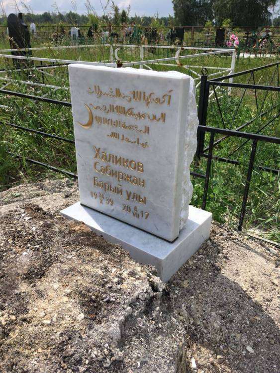

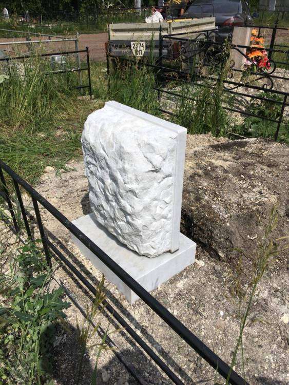

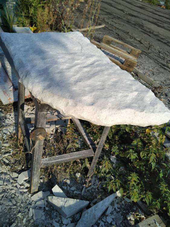

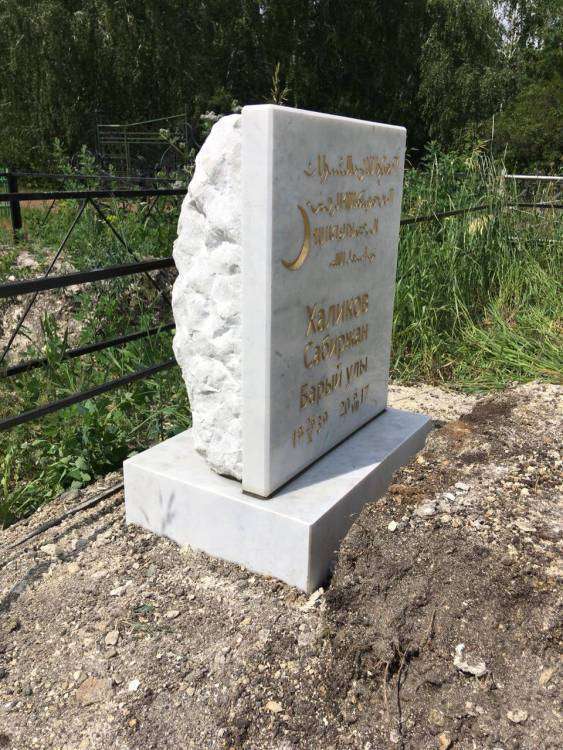

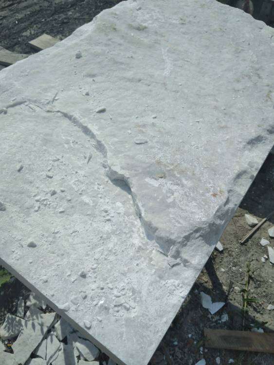

Нурислам Опубликовано 7 августа, 2022 Автор Опубликовано 7 августа, 2022 Вот такую плиту надо обработать замаскировать отвалившийся кусок, придать более сипотичный рельеф Вот результаты опытов на подопытном куске. Слой становится рыхлым посл отжига тер куском колотого мрамора. Фото до и после, всю область пленного необжег для наглядности @Владимир1986 после пескоструя поверхность выглядит как рукотворная а после термички выглядит более дико. Так же можно и с гранит ом внужных местах нарезать и сколоть гребёнку а затем газовым резком (не термической удочкой ей можно перегреть где ненадо, да и факел у неё больше ей только толстомеры обрабатывать) 1
Владимир1986 Опубликовано 7 августа, 2022 Опубликовано 7 августа, 2022 Ну гранит я после термички видел, там последствий нет, да и тут думаю то же не будет...
Нурислам Опубликовано 7 августа, 2022 Автор Опубликовано 7 августа, 2022 @Владимир1986 я тоже к стати подхожу к этому мнению, что вреда не будет.. Темболее работаю горелкой балончиком пламя не сильное главно до последнего не жечь балон когда давление упадёт факел коптить будет 1
AndreyTar Опубликовано 9 августа, 2022 Опубликовано 9 августа, 2022 @Нурислам Тот кусок, который обжог, попробуй полить водой. Интересно будет реакция или нет.
AndreyTar Опубликовано 18 августа, 2022 Опубликовано 18 августа, 2022 @Нурислам не пробовал водой ? по сути мрамор должен пережигаться в негашеную известь, поэтому интересно насколько это работает.
Калуга Опубликовано 18 августа, 2022 Опубликовано 18 августа, 2022 Мрамор вообще отрицательно реагирует на перегрев, теряя свои прочностные качества. Пескоструй это хорошо в данном случае, но дробеструйка лучше.
Нурислам Опубликовано 18 августа, 2022 Автор Опубликовано 18 августа, 2022 (изменено) @AndreyTar @Калуга ну горелка уменя обычная с балончика. Тоесть не пережгу и известь не добывается температура не та. А так только верхний слой становится чуть рыхлый Изменено 18 августа, 2022 пользователем Нурислам
Нурислам Опубликовано 31 августа, 2022 Автор Опубликовано 31 августа, 2022 В итоге нестал заморачиваться с отжигом взял всё забучардировал
Марсианин Опубликовано 31 августа, 2022 Опубликовано 31 августа, 2022 Острой пикой на перфоратор так ломал, пика не лопатка термичить мрамор бесполезное занятие
Нурислам Опубликовано 31 августа, 2022 Автор Опубликовано 31 августа, 2022 @Марсианин хотелось скрыть следы инструмента, которым откалывал "чашуйки" взял все забучардировал
