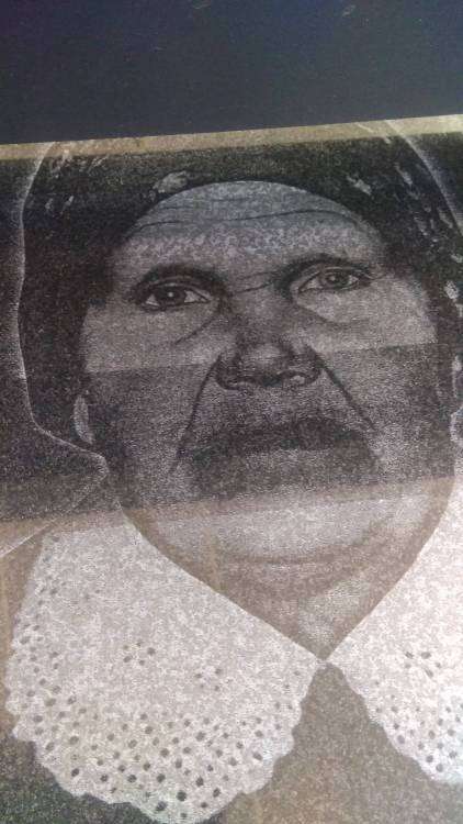

Алексей 30 рус Опубликовано 11 августа, 2022 Опубликовано 11 августа, 2022 (изменено) Добрый вечер. Кто-нибудь знает как убрать полосы? Буду примного благодарен Изменено 11 августа, 2022 пользователем Алексей 30 рус
Яшa Опубликовано 11 августа, 2022 Опубликовано 11 августа, 2022 если речь про те, которые вместо морщин нарисованы - то ретушера в грузчики перевести - всяко там от него пользы больше будет. если про широкую с потерей мощности, я бы начал с проверки заземления и стабильности питания. потом проверил бы, каким образом охлаждение излучателя организовано, если это помпа или ветровой чиллер 3000-й серии, то выкинул бы и поставил фреоновый чиллер 5000-й серии. потом, если проблема не найдена, проверил бы фокусировку, юстировку и чистоту оптики (да-да, если не вся мощность до камня доходит тоже можем полосу получить, правда не такая четкая будет, более плавная, так что проблема скорей всего абзацем выше. Но. о том. что проблема есть и в оптике говорит тот факт, что светлое пережжено, а полутонов все равно нет. 1
Алексей 30 рус Опубликовано 12 августа, 2022 Автор Опубликовано 12 августа, 2022 Благодарю. Буду искать Охлаждаю тосолом. Из за этого может быть?
Connar Опубликовано 12 августа, 2022 Опубликовано 12 августа, 2022 4 часа назад, Алексей 30 рус сказал: Охлаждаю тосолом. Из за этого может быть? да хоть водой. главное температуру одинаковую держать
Starche Опубликовано 12 августа, 2022 Опубликовано 12 августа, 2022 (изменено) Похоже на просадки. Нужно рассмотреть все, что сказали выше, но добавлю - может отходить контакт на лампе. Может стаб не держать напряжение - нужен обязательно инвертор, что б реагировал махом на любые скачки. Нужно последовательно отсекать все причины. Может что то сделал перед тем, как начались эти вот провалы. Изменено 12 августа, 2022 пользователем Starche 1
