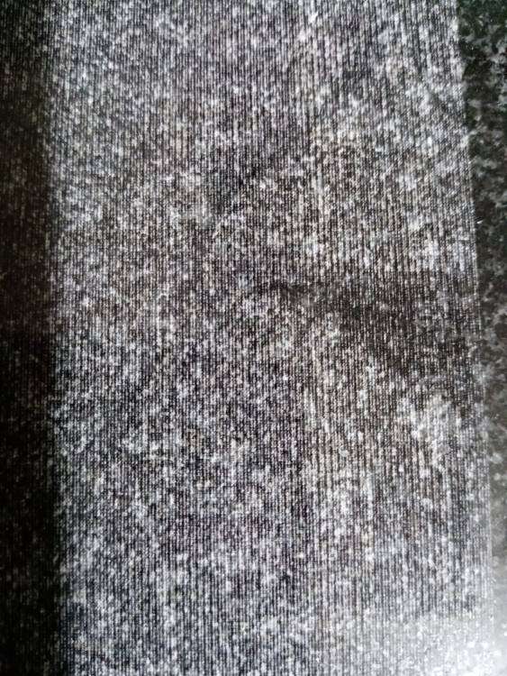

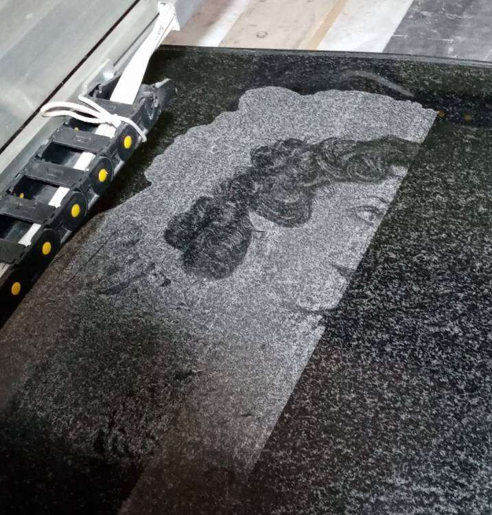

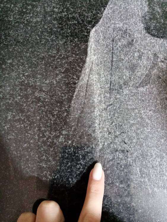

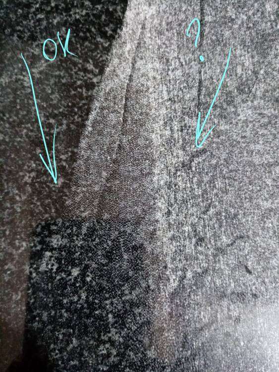

Который камень уходит на полировку из-за неизвестной мне проблемы. Сауно 8, начинает бить за здравие, заканчивает ... фотографии прилагаю. По щучьему велению, никакой корреляции между температурой в помещении/напряжением и другими факторами не наблюдается. Вот и здесь, пробил 5 см нормально, дальше -  хаос. Отдавали в сервис в прошлом году совсем с другой проблемой.
Хочется, конечно, подождать конца сезона и пока самим поколдовать.
Буду рада любым мыслям/советам по теме.

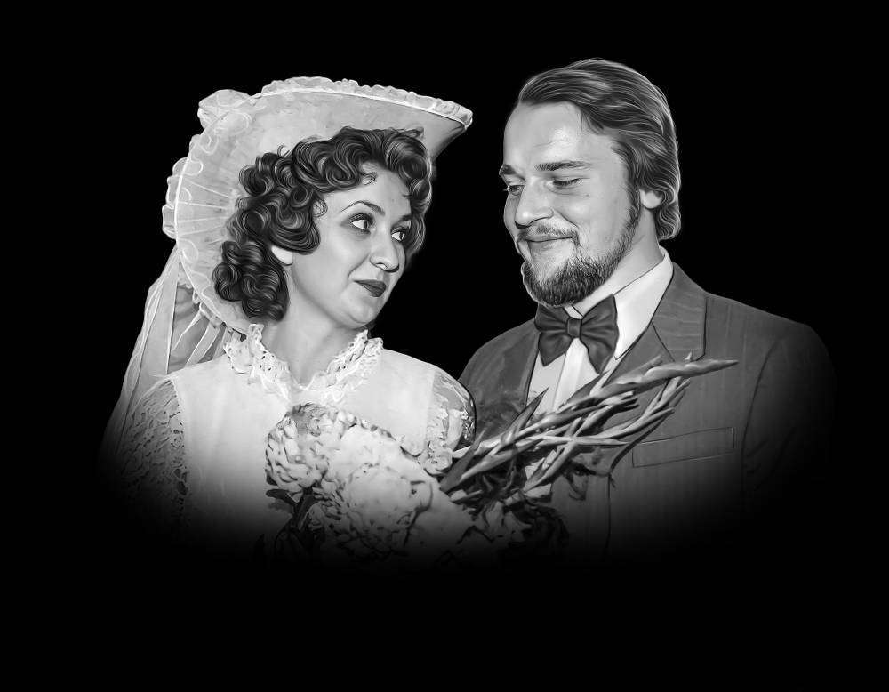

а можно ретушь посмотреть?
С ретушью всё норм, кроме шляпки и платья, цветов, нужно затемнять, воротничек выделять, сольется по любому, тем более карелия. Тут проблема в станке.

@Golubart может резьба плохая на коромысле и болтик раскручивается в процессе гравировки, игла начинает болтаться. У меня такое было, результат выглядит примерно так же.
@Агита Там не было смысла выделять, все под текстом скрыто начиная от воротничка. С Ретушью у нас никогда проблем не было. А вот где искать проблему со станком? вв Сауно звонить бесполезно. У них один ответ - отправлять в сервис.
@Катенька Вы правы, результат +- похож, но дело точно не в этом. Зафиксировано все хорошо. Можно возобновить работу с этой же иглой ничего не подкручивая и будет бить нормально.
значит теряется зазор в процессе работы, это либо из за провода, что более вероятно, либо из за датчика уровня.
1 час назад, Golubart сказал:
5см он пробил не нормально, там также видна строчность.

Я бы начал с замены шлейфа, если не поможет подкинуть другой магнит, если не магнит и не повод значит плата. :dontknow:
Механику пока исключаем.

А как "себя ведет" станок во время плохой гравировки? Постороннего шума, дребезжания, вибрации не слышно и не видно?
Тоже думаю что первым делом нужно поменять "качественные" провода от сауно на другие
@minus отправляли сауно. Два портрета отбил нормально, дальше пошла та же проблема. Ломаем голову дальше

Добрый день. Попробуйте поменять версию энгрейва. Если стоит версия 8.0В, то установите программу 8.0Е. Сейчас один станок обслуживал и не нравилась картина теста магнита - слишком большие "всплески" были и портреты как у Вас бил станок - начинает норм, потом косяки. Программа была 8.0В (Ver.1). Установил 8.0Е и полет нормальный пока. Файл тот же самый.
С какими настройками работаете?

Сталкивался с подобной ситуацией. Заменили провода, всё заработало
